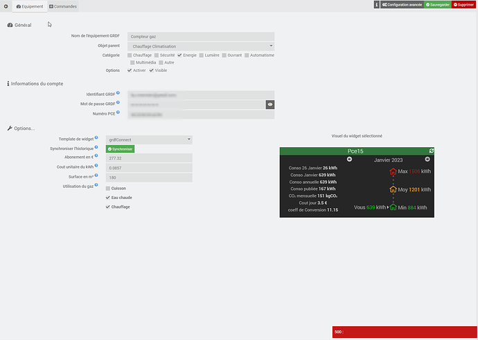

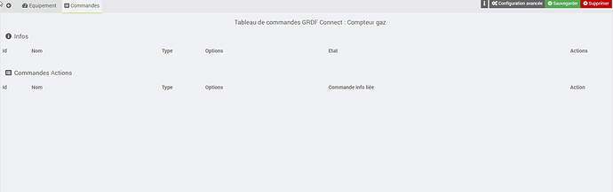

Pas de commandes à la création d'un équipement + erreur 500
J’ai fait l’acquisition hier du plugin GRDFconnect (version du 18.11.2024) et je n’ai pas réussi à creer mon premier équipement pour avoir les remontées de mon compteur de gaz.
L’installation du plugin se passe bien, puis je cree mon équipement, mais après 1 minute de moulinette, je constate que le panneau « commandes » est vide, et je vois une erreur 500 au bas de la page:
J’obtiens le même résultat en relancant une synchronisation, pas de commandes de créées et erreur 500.
Dans les logs, il semble que la connextion à la plateforme GRDF se passe correctement, et que les données remontent, mais quelque chose semble bloquer la création des commandes dans laquelle sont stockées les données.

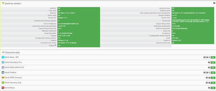

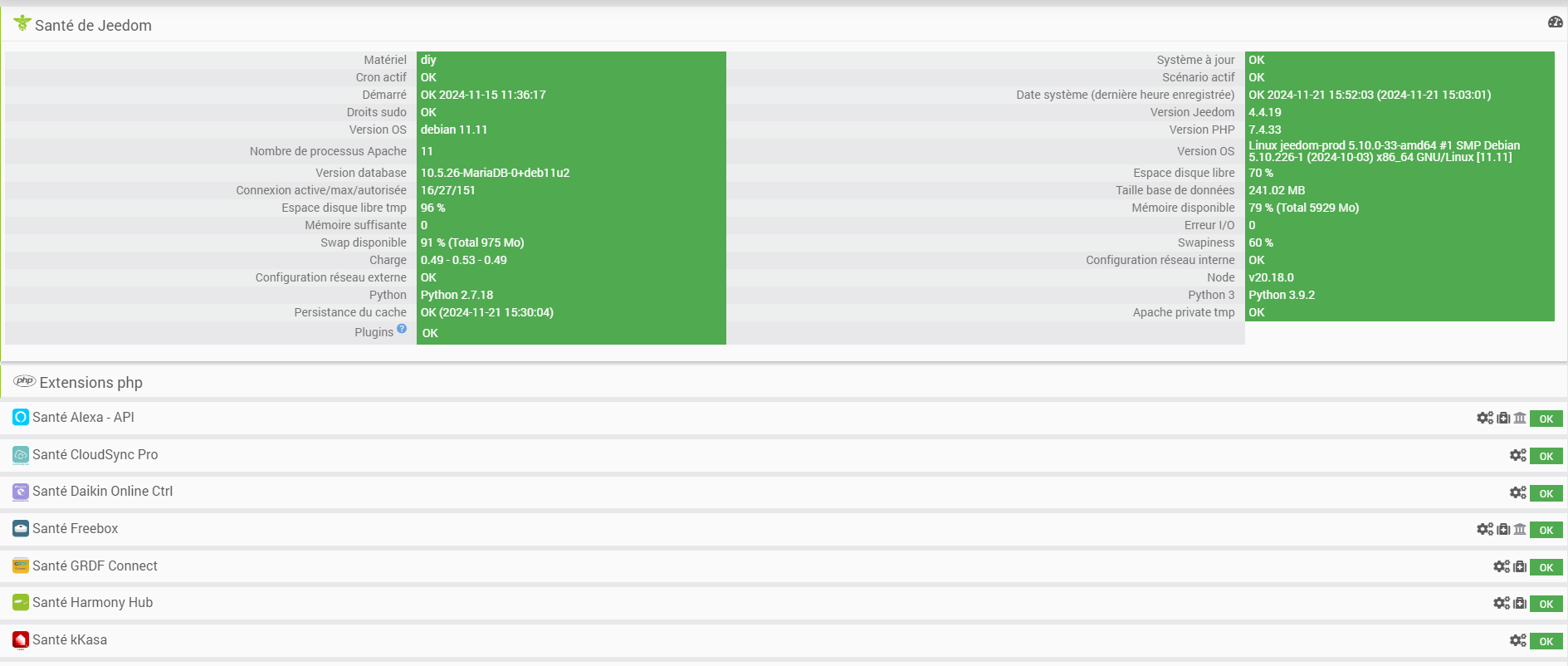

Pouvez vous transmettre les logs http.error
Page santé
Oui bien sûr, voici la page santé:
et les logs http.error au moment des erreurs:

Oui, je créé un equipement, je sauvegarde, ca créé bien un équipement, puis ca mouline une minute (recupération des données GRDF dans les logs à ce moment là) mais ca ne créé pas les commandes.
Je viens de rééessayer, même comportement.
