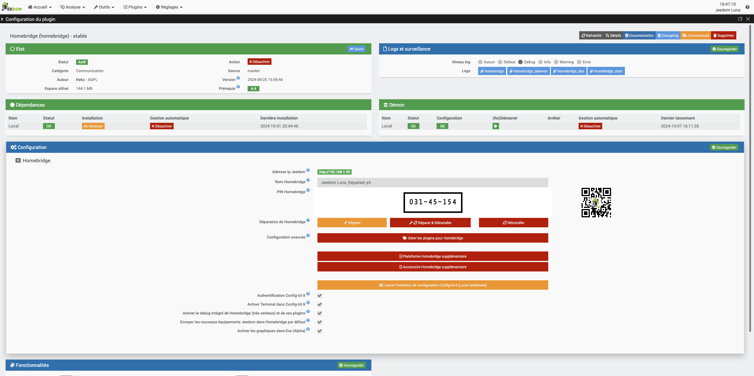

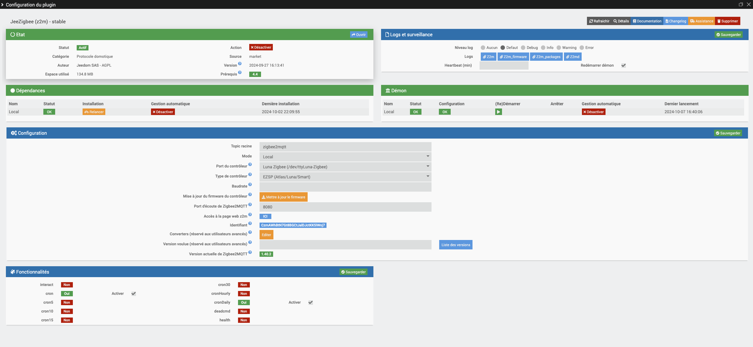

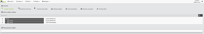

Voici donc des captures d’écrans
N’hésitez pas à me dire ce dont vous avez besoin.

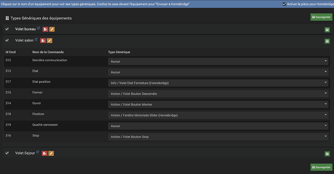

Je mets ici le réglage générique d’un de mes volet

Position ce n’est pas le bon type générique c’est volet bouton slider dans la catégorie volet.
Par contre il est probable qu’il faille décocher le volet pour ne plus l’envoyer dans Homebridge, puis redémarrer le démon, attendre quelques minutes (il devrait disparaître de l’app maison) puis le recocher et relancer le démon encore.

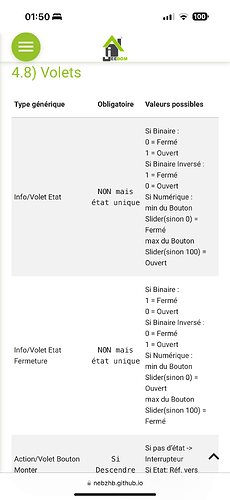

Je te l’ai répété déjà une fois :slight_smile: voir message 9
Et peut être qu’il faut mettre « Info/Volet Etat » plutôt que Fermeture
Tu n’as pas lu la doc ?

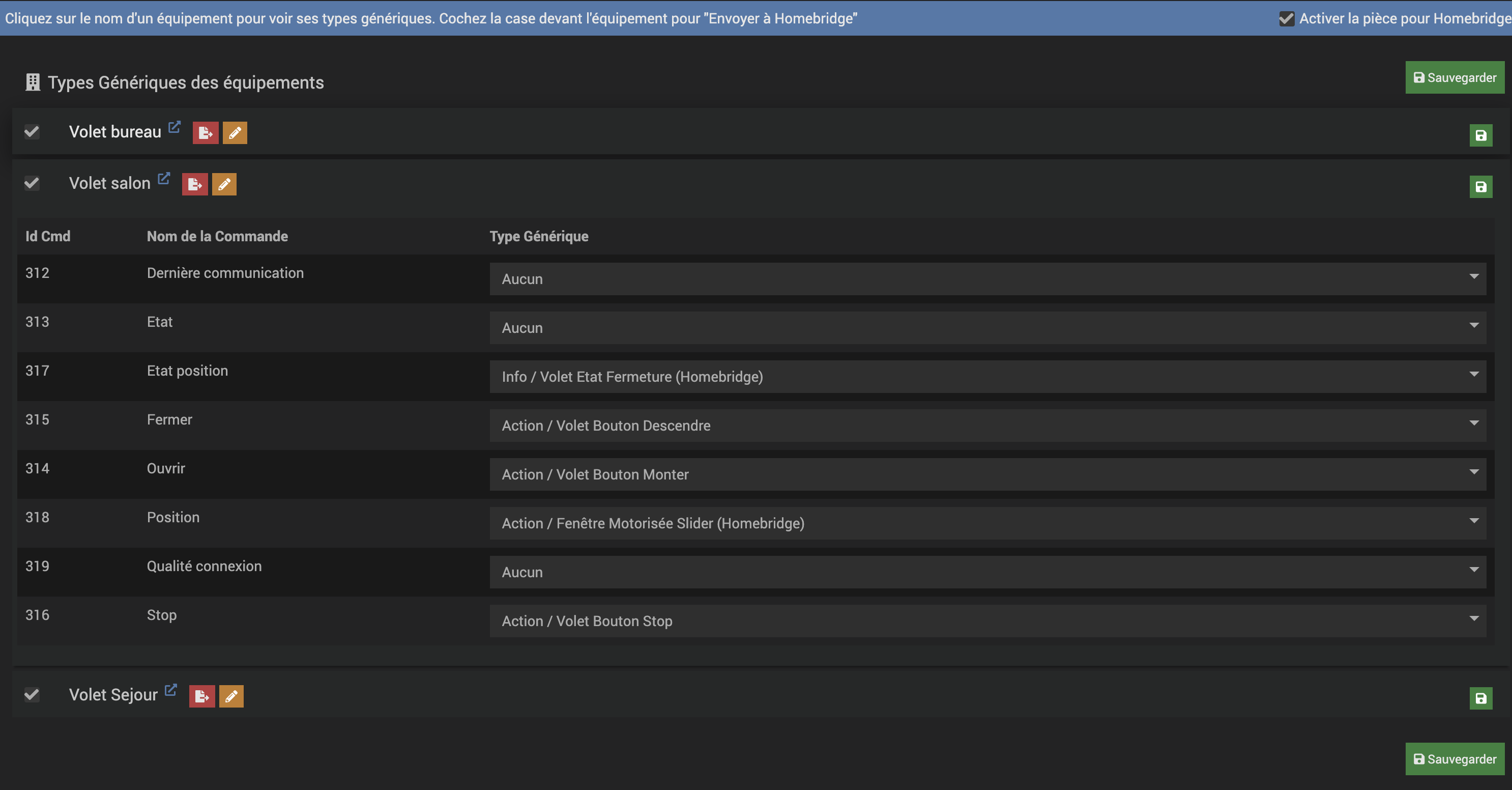

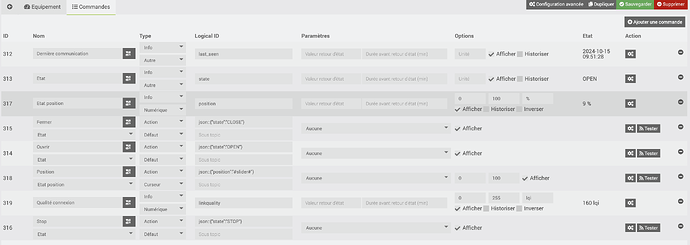

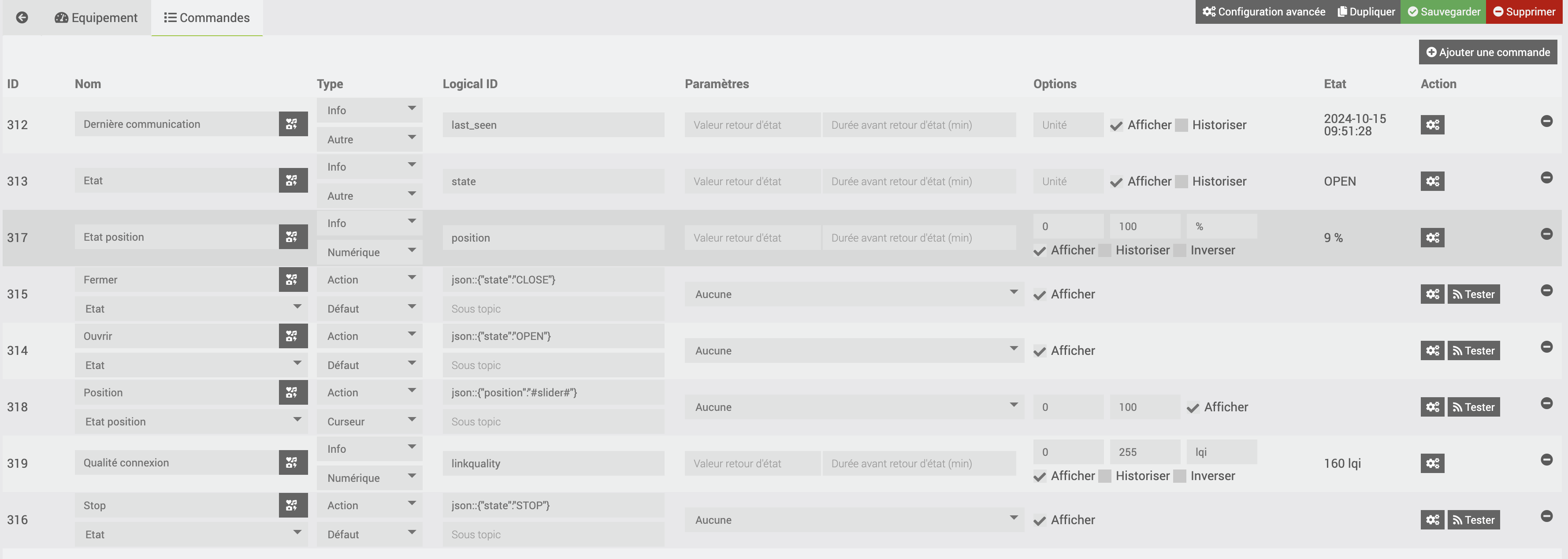

Voici les commande de mes volet dans Jeezigbee.
Je re lit la doc en parallèles.
