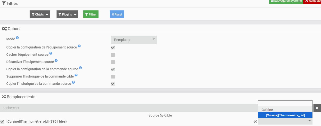

Pas de cible pour l'outil remplacer
Quelqu’un peut il me dire si l’outil " remplacer " fonctionne bien .
Je n’ai pas d’équipement cible . J’ai lu que ce problème avait déjà été rencontré et corrigé , mais pour moi ca ne fonctionne pas .
Je suis en version 4.5.2 sur RPI5 Debian 12 .
Pouvez vous montrer une copie d’écran ?

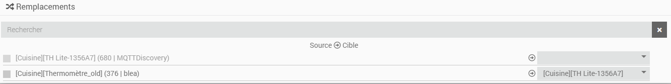

Si vous avez sélectionné votre commande source par objet par exemple, il faut que votre commande cible soit aussi dans un objet sélectionné
Haaaa ok …
J’avais sélectionné mon objet seulement pour un plugin , mais c’est vrai que suite a la migration BLEA a MQTTdiscovery l’objet se trouve dans 2 plugins maintenant .Je vois bien la cible maintenant .
