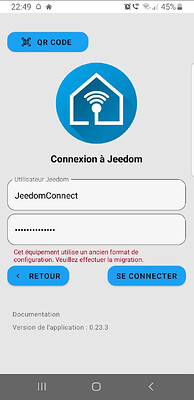

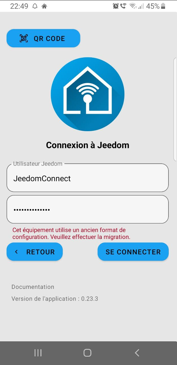

Je rencontre un problème avec la dernière version 0.23.3 sur mon portable. Un message sur le portable m’indique un souci de format.
Dans la documentation et au chapitre "L’application m’indique “Cet équipement utilise un ancien format de configuration. Veuillez effectuer la migration” m’explique que je dois « migrer » mes équipements, mais je ne vois pas le bouton Migrer dans la page de config et j’ai pourtant bien activé les log sur debug.
Est-ce normal ou la méthode a t’elle changée ?
Merci pour votre aide !

J’ai vidé le cache, et supprimer les données sur l’android, donc il est tout vierge.
Malgré cela j’ai ce message:

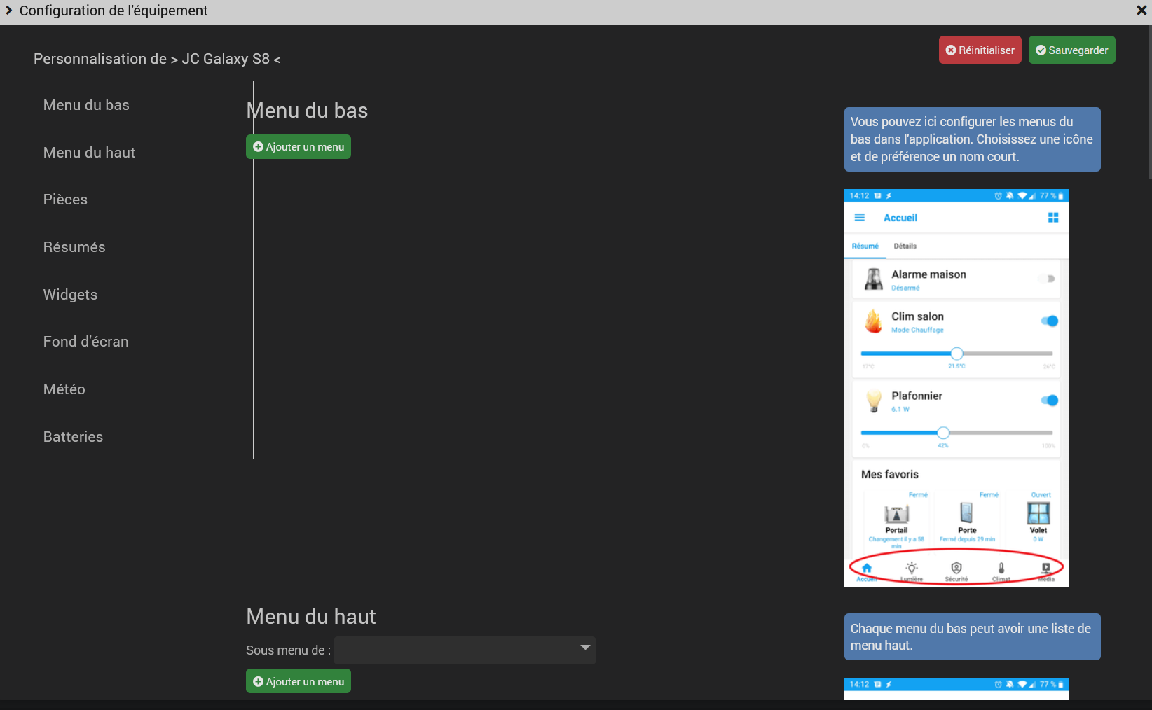

Si tu vas sur le plugin, tu ouvres ton equipement JC, et tu cliques sur assitant de configuration, (tu vois ta conf avec tous les menu et widget ?), puis simplement faire sauvegarder sur cette fenetre de l assistant.
Essaie de te reconnecter sur l appli ensuite
J’avais déjà fais cela à plusieurs reprisent mais sans effet.

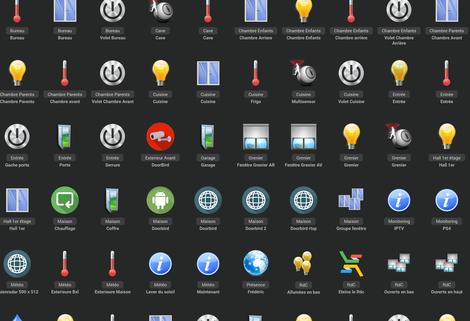

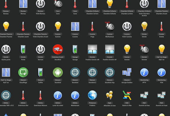

Par contre l’assistant plante bien une fois dedans, les menus de gauche fond figés la page web quelque secondes et tout le contenu est trés espacé. (Testé sur FF et Edge)
