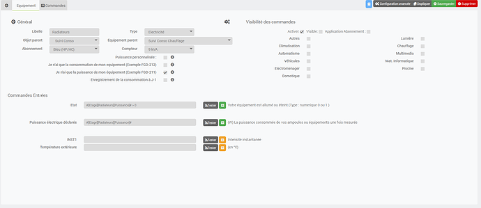

Voici un des fils qui pose problème, la conf me semble OK :

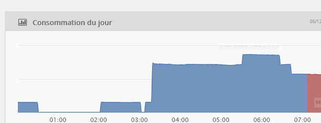

Mais quand on regarde la courbe de cette nuit, c’est encore en HP au lieu de HC.
Suivi-Conso Radiateurs Graphe

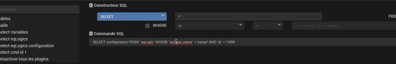

Tu peux exécuter cette requête et me donner le résultat. Tu remplace l’ID (1999) par le numéro de l’équipement qui ne fonctionne pas
SELECT configuration FROM `eqLogic` WHERE `eqType_name` = 'conso' AND `id` = '1999'
A exécuter ici:
Voici sur le json de l’équipement présenté ci-dessus :

Je ne vois pas d’anomalie. Peux tu te mettre en mode Debug et me donner le log conso et aussi le numéro de ton équipement
