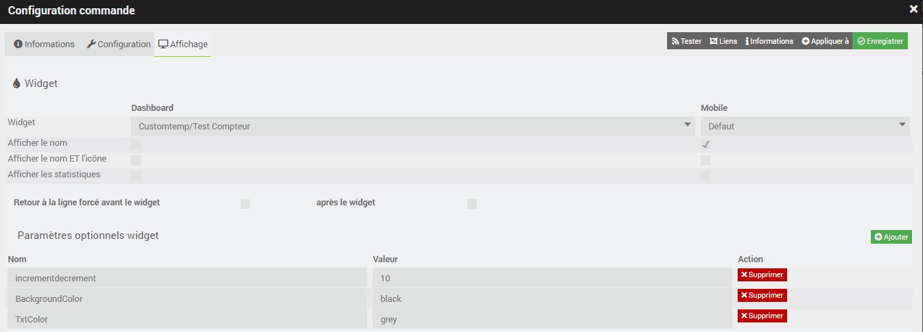

options de paramétrage :
et voici le code :
