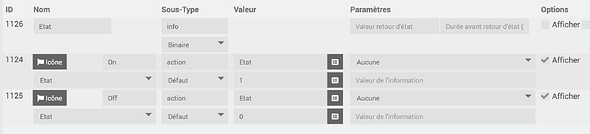

Honnetement je ne comprend pas ce que tu veux dire par cette phrase, en fontion des statuts comme light
je te joint la photo du virtuel que j’ai utiliser ici que veux tu entendre par light

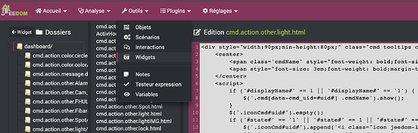

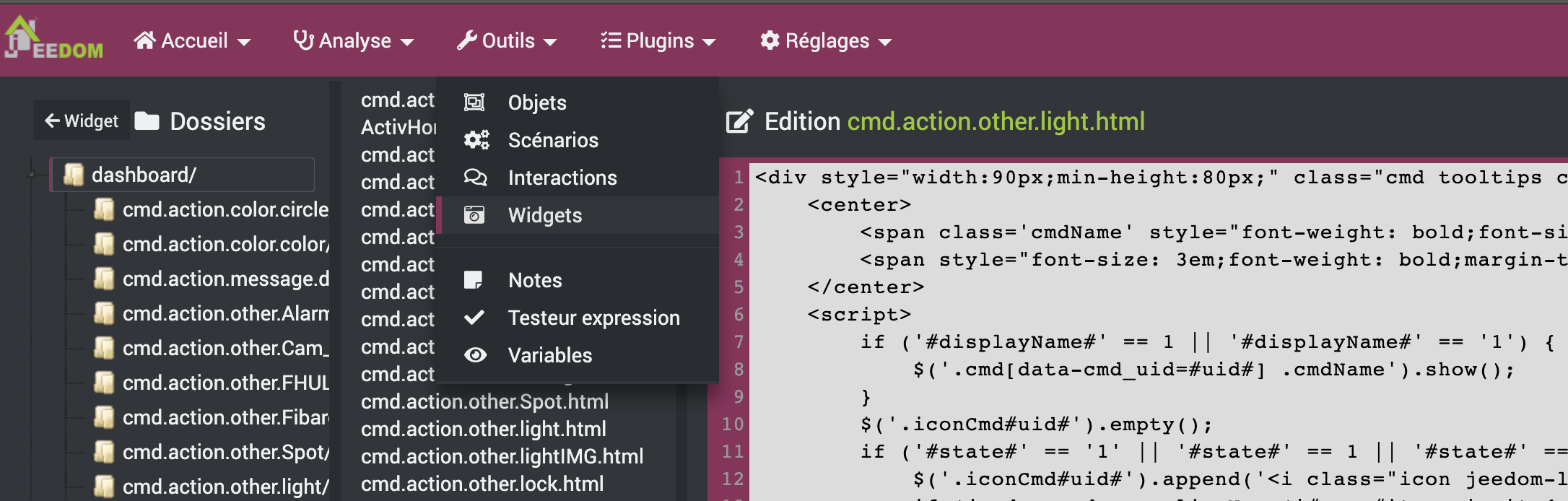

Si tu es en Jeedom V4 le code se trouve dans Outils > Widgets > Code > Dashboard > cmd.action.other.light
Ce qu’il faut retenir de ce bout de code c’est que l’icône affiché (on ou off) dépend de l’état de la lumière. Pour ne pas avoir de doublon, le bouton on est masqué si l’état est on et inversement.
le problem est qui je n’ai pas le code de ce widget et serai ravis si tu pourras me l’envoyer

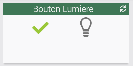

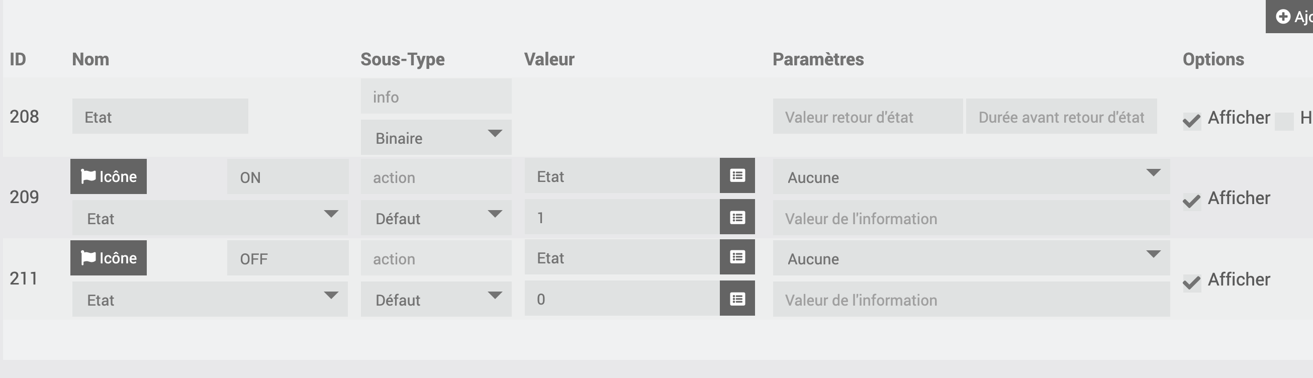

Capture d’écran 2020-12-26 à 16.05.35
ai je commis une ereure dans mon vertuel?
cordialement
Pas besoin de saisir « Valeur de l’information » ni d’afficher l’« Etat »

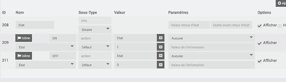

Bonjour et un bonne Année 2021
J’ai suivi ton Virtuel, avec la widget lumière mais quand je clique sur la lumière allumé sa ne s’atteint pas et vis versa.
Capture d’écran 2021-01-01 à 02.43.35
ca viens de quoi a ton avis?
tres Cordialement
J’ai fait un test et ça ne fonctionne qu’en actualisant la page et pas en changeant de consigne… Peut-être un reste d’un essai en V3 qui avait été migré. Je regarde ça dès que j’ai 5min pour corriger le code. Désolé pour la fausse piste.
