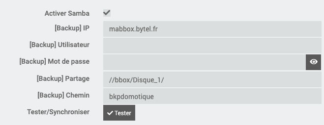

J’ai une bbox avec un disque en USB et le partage est celui ci:
\bbox\Disque_1\bkpdomotique , cela fonctionne sous windows ou mac
Aucun utilisateur n’est exigé.
pb1
Le répertoire bkpdomotique existe bien
pb2
Je ne trouve pas mon erreur sachant que dans ce cas la connection est refusée …
Jeedom ne supporte pas les connexions anonymes, définissez un utilisateur
