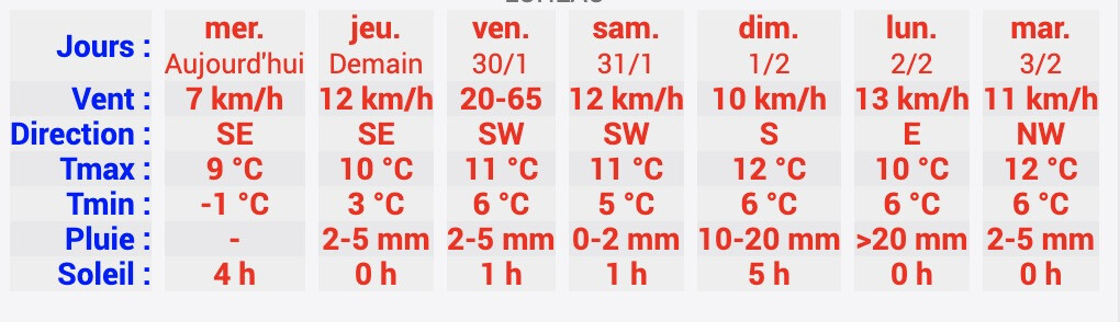

Voici donc le code d’Olive réactualisé pour qu’il fonctionne chez moi, n’étant pas dev il reste sûrement des ajustements que chacun pourra faire mais la base est là.
J’en profite pour rappeler que pour installer la librairie depuis debian 12 c’est :
sudo apt install python3-bs4
Ce n’est pas de moi et déjà donné dans un autre message mais ça vous évitera de tout relire.

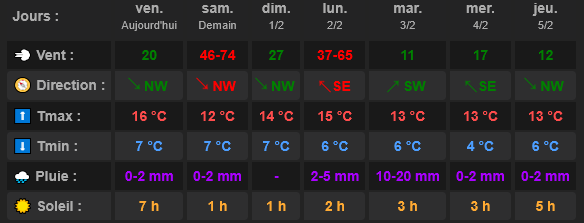

Voici le rendu à l’écran :
Bien cordialement

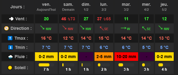

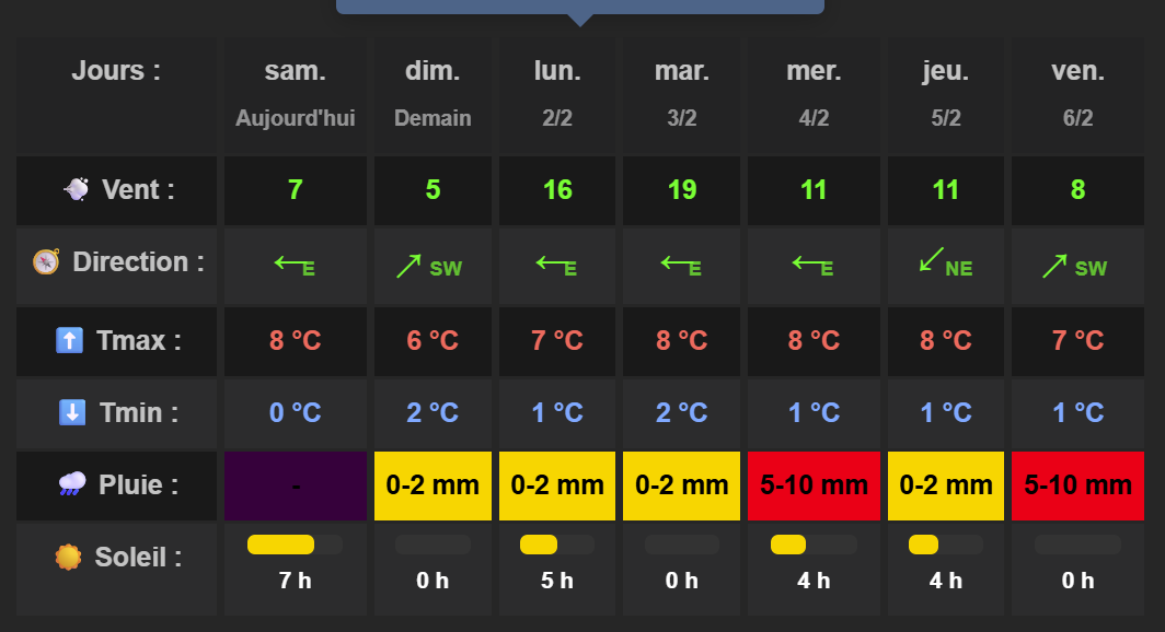

Hello
oui ça serait sympa de partager
@rennais35000 @nonohugo
hello
désolé , comme c’est l’autre AI qui a fait le taf , et que je lui ai juste dit :
j’aimerais des flèches ds le sens du vent , j’aimerais des couleurs , j’aimerais un tableau et en plus elle est toujours force de propositions que je me suis dit que mon code n’intéresserait personne
Je pense que je vais encore travailler dur en mettant des couleurs en fonction de la pluie :joy:
alors je partage …

comment on va être bouffé dans 5 , 10 , 15 ans ?

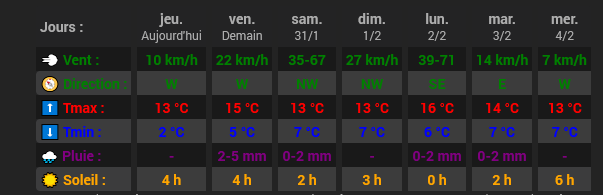

Bonjour et merci pour le partage, Petite remarque : La flêche « Est » n’est pas top chez moi.
T’inquiète , je vais aller voir qui de droit et lui dire qu’elle nous a fait un boulot de débutant …
Tant qu’à faire, j’ai passé les heures de soleil en orange car en thème light on voit rien et j’ai mis le vert plus foncé pour la même raison.
if s < 30:
return « #00bc00 »
Pour sa flèche est, je pense que ça vient aussi du navigateur car chez moi c’est correct.
voici sa modif …

son commentaire : (ligne 78)
:dart: Ce que ça fait
  • margin-left:5px → espace clair et constant
  • Aucun chevauchement, même pour E
  • Pas de flex, pas de structure lourde
  • S’intègre parfaitement à ton tableau existant
:bulb: Tu peux ajuster :
  • 4px → plus serré
  • 6–8px → plus aéré
