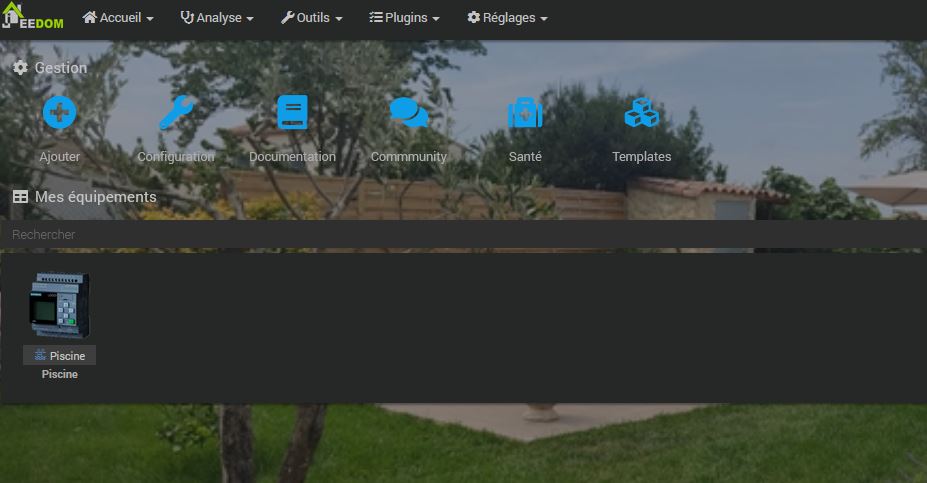

J’ai installer depuis quelque année un logo8 pour géré la piscine en fonction de la température le temps de fonctionnement de la filtration et le traitement (électrolyseur + régul Ph).

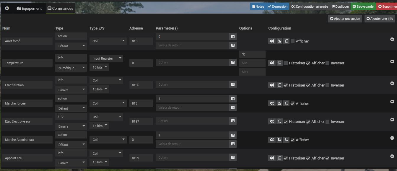

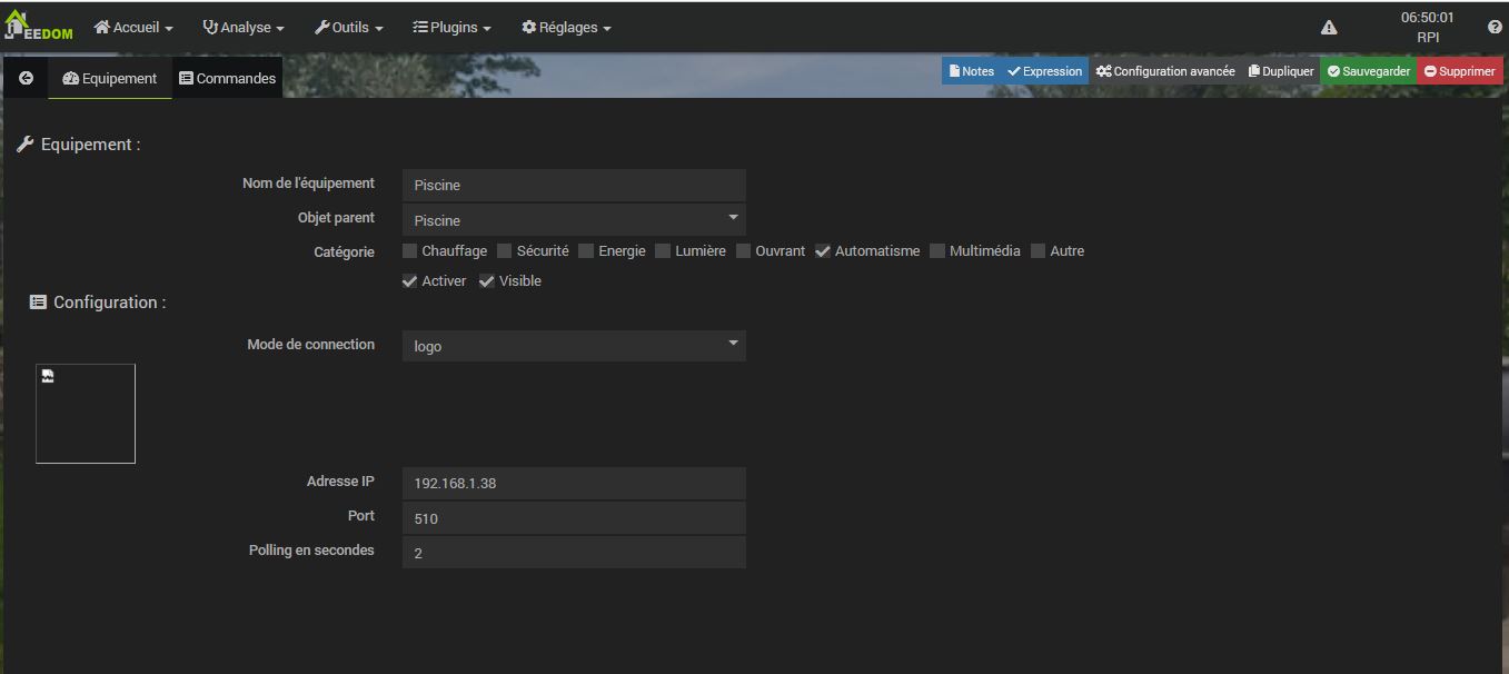

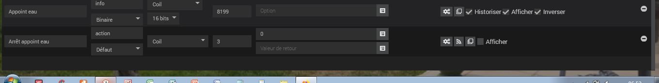

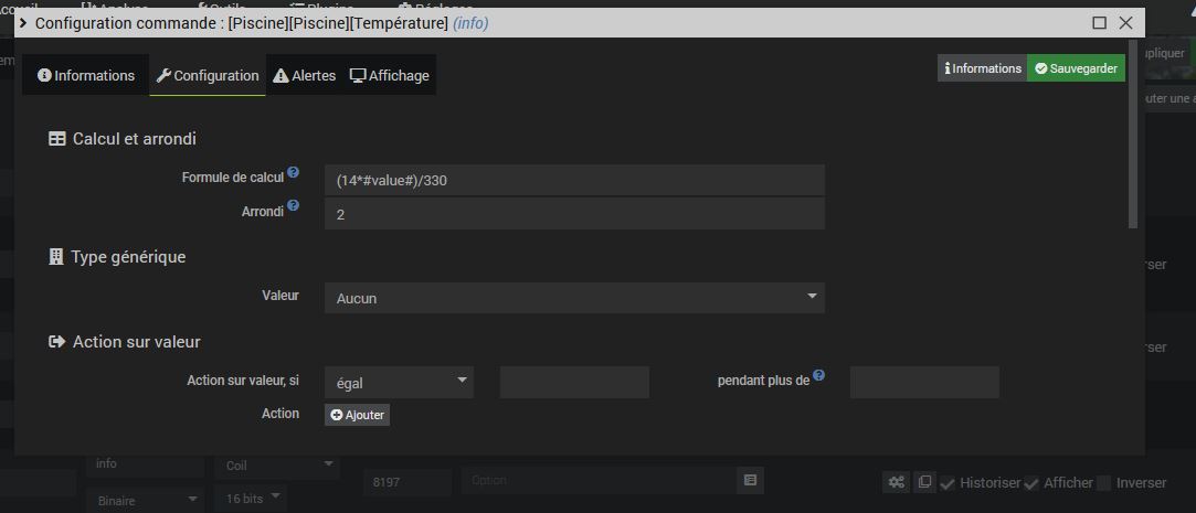

Depuis que j’ai découvert jeedom, je me suis attaqué à remonter des infos et commande en modbus via le plugin mymodbus.
Je vous partage ici mes paramètres.

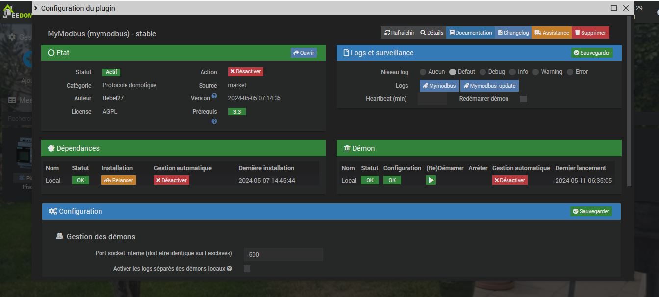

Le port socket interne (500) que j’utilise est identique dans le logo 8 mais comme je suis en réseau interne cela ne me sert pas à grand chose.
Le port d’accès au logo8 est 502 par défaut pour les protocoles modbus, mais bon
j’ai préféré le changer par 510.

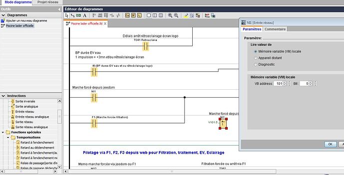

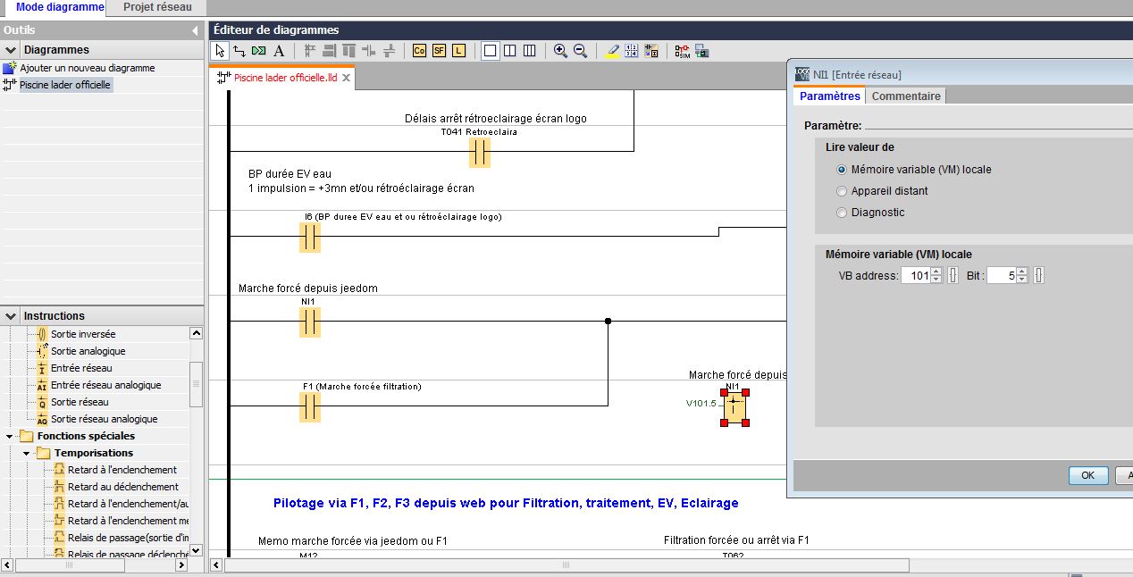

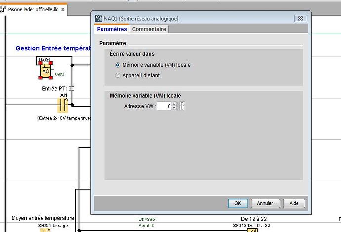

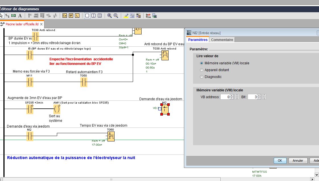

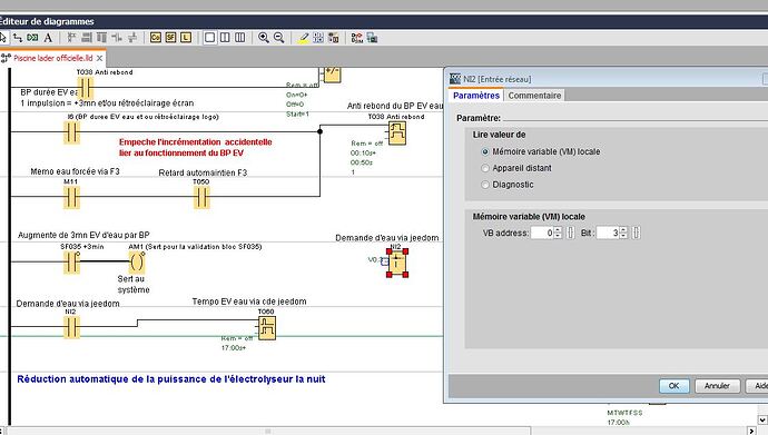

Pour la partie Logo8 le programme est réaliser en lader (mode diagramme, schéma de contact)
