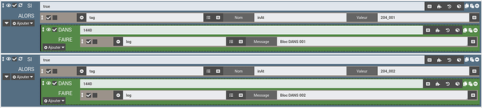

Blocs A ou DANS d’un scénario.

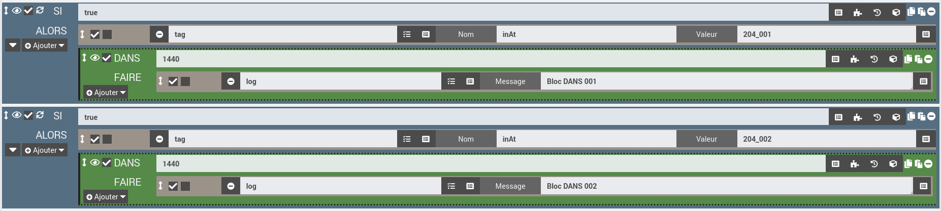

Commande tag pour effacer le CRON du moteur de tâche.
Log du scénario qui efface le CRON.
[2024-12-19 17:43:17][SCENARIO] Mise à jour du tag #inAtRemove# => Le CRON 204_002 a été effacé
