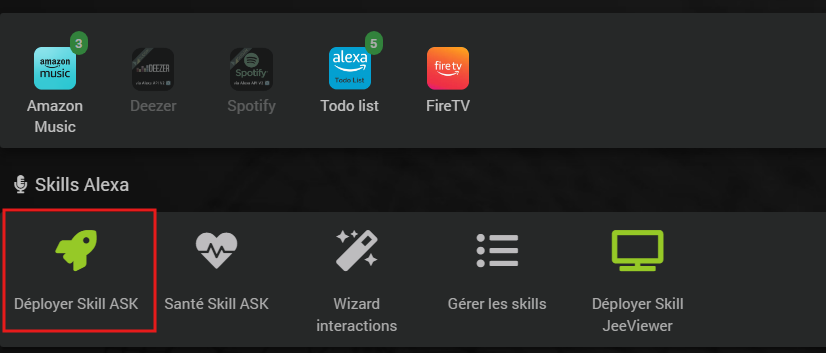

il maintenant possible de deployer une autre version du skill( optimisé Jeedom), directement depuis le plugin et sans intervention de l’utilisateur.
Page équipement tout en bas.
C’est pas Magique ?
Mais la skill est ok et déployée par l’ancienne méthode. Cela éviterait l’expression vide et l’obligation de mettre un wait après le ask si je redéploie.

Bon j’ai cliqué sur le bouton déployer… et le résultat est le même : si je ne mets pas un wait de 5 secondes après le Ask et avant le SI…, l’expression Réponse à la question (Ask) est vide lors de l’execution du scenario, mais bien valide dans l’équipement.

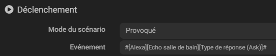

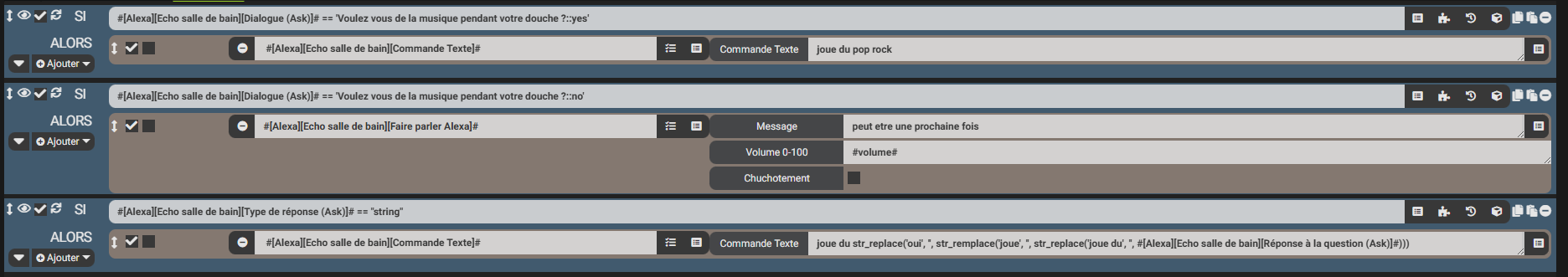

Hello, en faite je pense que tu ne gere pas l’ask comme il faut.
Chez moi (sans doute d’autre méthode) je gère via 2 scénario. Un pour la question et un pour la réponse. voici un exemple :
Question :
Réponse :
je viens de le faire avec un autre scenario, qui est exécuté quand la commande dialogue change et alors un bloc est executé selon le retour. ça créé juste une action toujours vide avant mais c’est mieux que des sleep. ça permet d’avoir un seul scenario pour tous les Ask. Merci.

je fais un scenario 2 GLOBAL ou toutes les conditions de Dialogues sont en condition.
il y a un 2 BIS sans wait ou sleep, tu réunis mes 2 scénarios en 1 seul avec tous les déclencheurs et tu filtre bien au niveau des SI le déclencheur.
