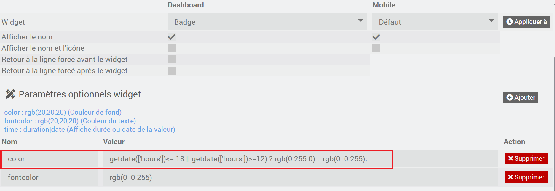

A l’occasion de la fixation du paramère optionnel color du widget Badge je me suis posé la question de fixer ce parametre en fonction du résultat d’un test comme ceci (ça ne marche pas même sans la parentèse en trop):

Indépendamment de ma méthode, dans ton test, tu mets :
  • <= 18 ou >=12 : ce sera toujours vrai. Mettre && si tu veux tester entre 12 et 18
  • rgb: il faut séparer par des virgules et pas des espaces
Tu peux essayer :
#hour# >= 12 && #hour# <= 18 ? rgb(0, 255, 0) : rgb(0, 0, 255)

Les ET les OU et les heures… J’ai fait pas d’essais en changeant tout pour voir si je résultat changeait. J’ai fini par me mélanger les pinceaux , ez principe je maîtrise. En 1970 en FORTRAN c’était déjà les mêmes tests!
En effet pour rgb() JS ou PHP, la syntaxe officielle c’est bien avec des virgules mais on trouve des docs et exemples avec des espaces, voire un / avant la transparence, et ça marche.
#hour# j’avais aussi essayé en me disant qu’auniveau de la construction de la page HTML il est peu probable que le système ait connaissance de ce tag.
J’avais essayé également un gethours() sur new date() (JS?).C’était encore pire.
