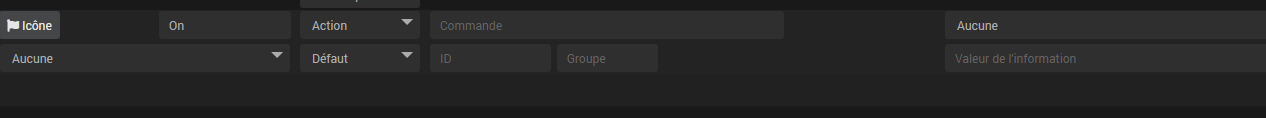

Si tu l’as …
Il te faut simplement envoyer la cde du type 09130001E3860C013907 directement dans le logical ID
Le pulse peut changer 0139
test plusieurs fois sur la meme cde de la Tlcde
