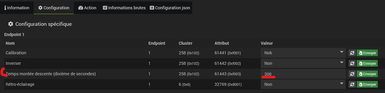

Dans le plugin zigbee je pouvais en allant dans configuration du module → configuration, régler le temps pour la montée/descente
Hors dans le plugin jeezigbee, impossible de trouver l’équivalent et donc de régler ce temps.

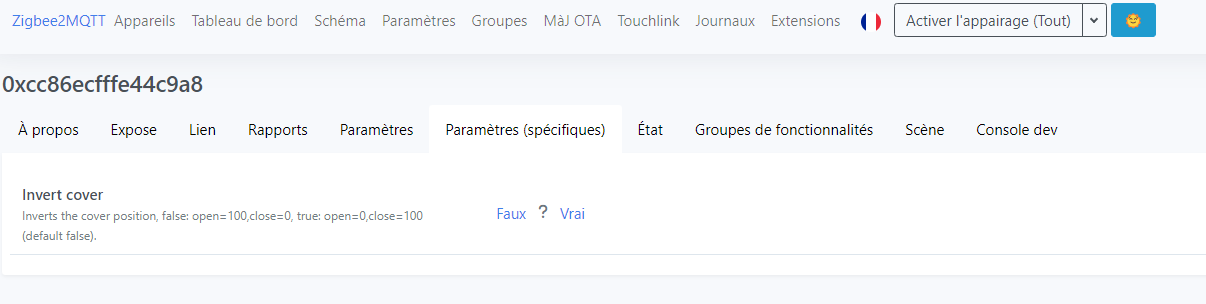

Je viens de balayer les paramètres dans zigbee2mqtt, mais je ne vois pas l’endroit ou modifier cela.

Tu peux montrer ce que tu as dans l’onglet « Paramètres (spécifiques) » dans Zigbee2mqtt ?
Merci de vouloir m’aider.

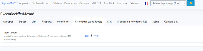

Pas grand chose en fait dans paramètres spécifiques:
Peut-être le temps de descente est géré par le module.
Regarde le chapitre Calibration :
Pour moi effectivement c’est géré par le module.

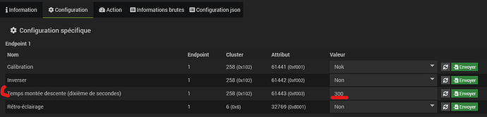

Valeur que l’on pouvait faire modifier via le plugin zigbee dans le module.
Au pire ( même si c’est moins pratique ) je calibre avec le plugin zigbee ( qui me permet de mettre la valeur désirée ) et je bascule sur le nouveau plugin, la valeur restant dans le module.
