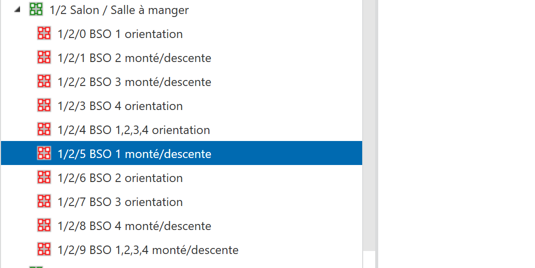

  2. Pour piloter mes BSO j’ai des boutons poussoir monter/descente, avec un appuis de plus de 3 secondes sur la touche monter pour faire monter mon BSO et un appuis court pour orienté les lames ou faire un stop si les BSO sont en mouvement. J’ai donc 1 adresse de groupe orientation et stop et une autre pour monter/descendre. Comment je peux différentier l’action par la durée d’appuis?

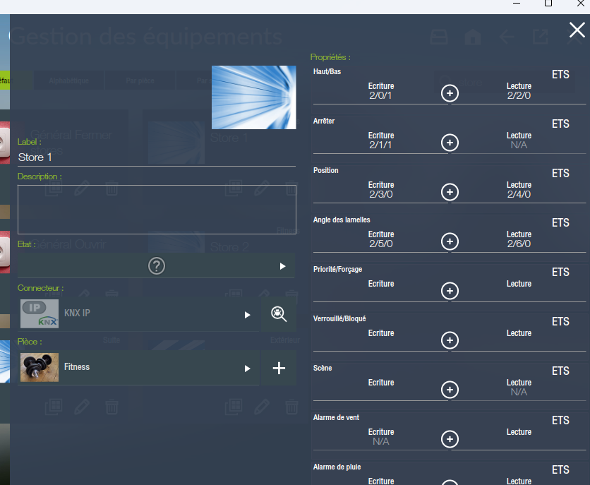

Pour info voici un BSO correctement configuré sur LD on va bien ici ce que je t’explique plus haut:
Je ne vois pas comment ca pouvais fonctionner avant
Il faudrait que je rebranche mon LD pour vérifier, ce qui est certain c’est que dans ETS je n’ai que 2 adresses de groupes.

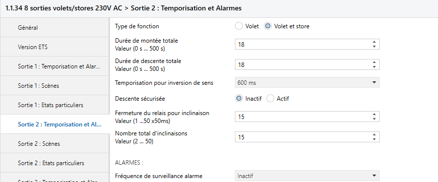

Sinon voila ce que me propose mon module :
et en config:
Il semble que le module utilise la fonction stop pour orienter les lamelles donc est ce possible de le configuer de manière a ouvrir et fermer les lamelle ou nous ne pouvons que ouvrir ?
sur la dernière photo il donne :
fermeture du relais c’est le temps d’appui sur stop c’est bien ca ?
le nombre total d’inclinaison c’est le nombre d’apuis sur stop necessaire pour fermer complètement ?
