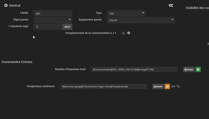

Bonjour j’utilise suivi conso pour mon électricité depuis longtemps.
Cependant, sur un autre logement j’aimerai m’en service pour ma conso GAZ.
Je peux récupérer via Tahoma, mon index de conso GAZ en watt. C’est l’index total qui s’incrémente de jours en jour…
Pouvez-vous me confirmer que ma config est correct ?
Un grand merci !!!

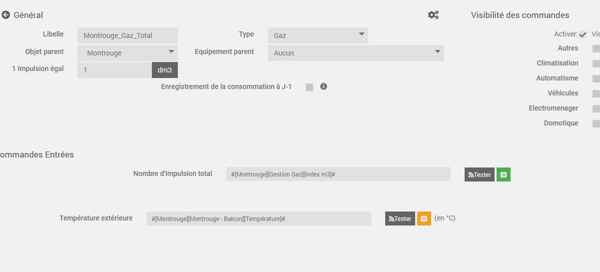

Le plugin attends des dm3 par des Watts. Il transforme les m3 en kWh avec le coefficient de conversion que tu renseignes en même temps que le prix.
Et sur ton paramétrage, il faut renseigner le champ « 1 impulsion égal »

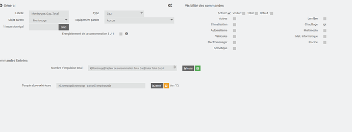

Merci mais mon système Tahoma me donne des W…

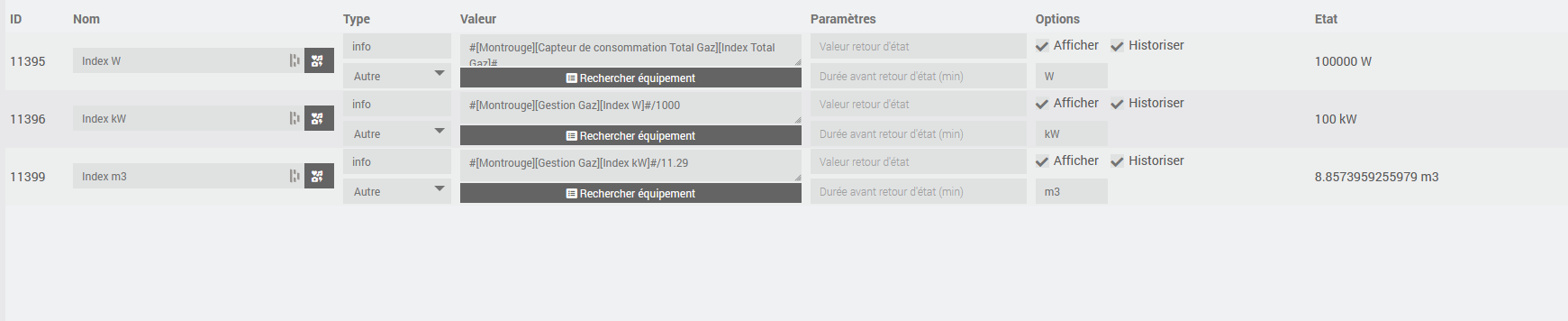

Je peux donc faire un virtuel qui converti mes w en m3, puis je met une impulsion = 1m3 ?
merci
Tu dois multiplier ton index par 1000 pour que ce soit bon.
Top merci !!!
