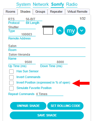

Ca ne dépend que de toi et de ce que tu as paramétré dans l’ESP
Décoché : 100% = 100% fermé
Coché : 100% = 100% ouvert
Vu je préfère 100% Fermé

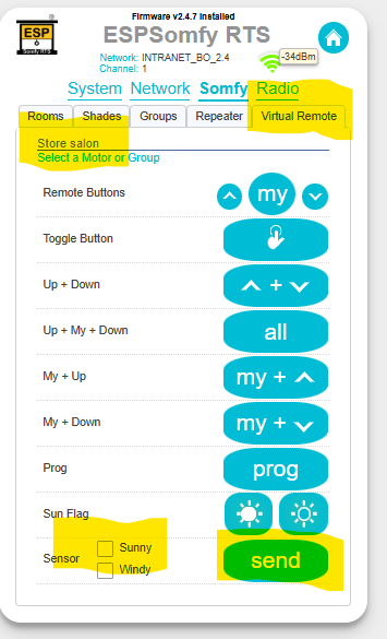

Savez vous ce que signifie ces icônes : soleil et ‹ danger ›
Tu as activé les capteurs de vent et soleil sur tes volets ?
Je ne pense pas avoir touché à ces paramètres
J’ai coché et décoché le bouton soleil dans remote et c’est ok maintenant.
A suivre

Ces histoires-là sont un peu une prise de tête.
Ce soleil signifie soit :
Cas n° 2 :
Cas n°3 :
Par rapport à l’image suivante :
Est-ce que vous étiez (si vous vous en souvenez) ou êtes encore dans le cas « store salon », « store véranda est » ou « store véranda ouest » ?
Est-ce que vous êtes équipé d’un capteur soleil et vent (comme le Soliris RTS) ?
Est-ce que vous l’avez déclaré dans l’ESP ? (= est-ce que vous avez coché la case « Has sun sensor » pour ce store) :
Lorsque vous lancez la commande suivante dans votre navigateur : (http://192.168.2.189:8081/controller), qu’obtenez-vous au niveau des champs « flag » et « sun sensor » ?
Est-ce que vous pouvez lancer cette commande dès que le phénomène se reproduit et me l’indiquer ?
Rien de tout ça
A part peut être le cas 2 ou j’ai du tester tous les boutons pour voir l’effet
C’est redevenu « normal » sans icône après avoir appuyé sur le bouton soleil
Par contre je vous que je suis avec le firmware 2.4.6
Peut on passer en 2.4.7 sans pb
