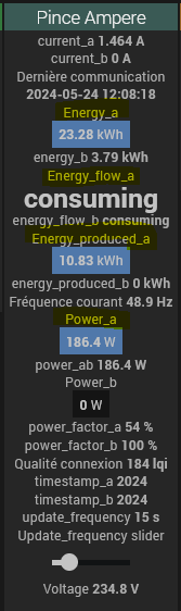

Voici ci-dessous les info que je récupère. Je n’ai pas de bouton RAZ, je n’ai que des commandes info
Pour moi si j’ai bien compris, « energy_a » correspond a mon index de consommation et ne s’incrémente uniquement lorsque « Energy_flow_a » est en « consuming » et « Energy_producted_a » est mon index de suivi de production

En fait, vue cette différence (autour de 35%) entre les conso reelles (Linky) et du compteur « Energy_a », je me demandais si l’index de l’energie injectée (« Energie_producted_a ») était correcte ou, implémentait aussi la même erreur.
Qu’en pensez-vous, car elle pour le coup, je n’ai pas de moyen la vérifier?
