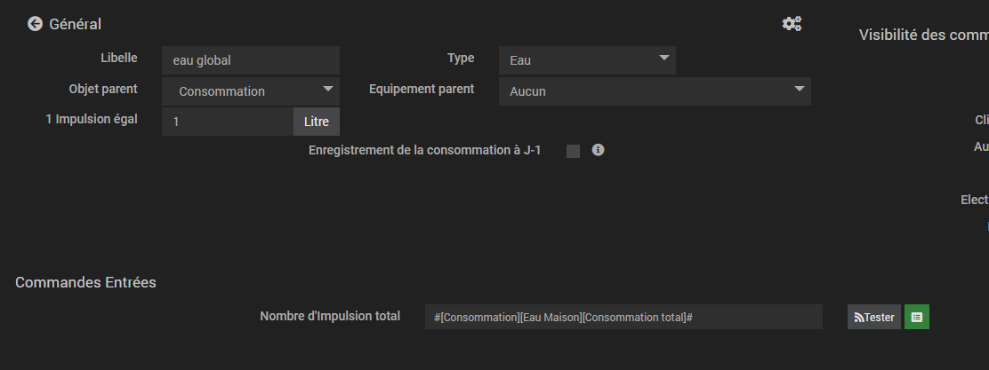

Souhaitant surveiller ma consommation d’eau, je viens d’installer un compteur GIOANOLA relié à une de 2 entrées impulsion de mon écodevice. Ce compteur envoie 1 impulsion tous les 0,25l
Dans l’écodevice j’ai mis 4 impulsions par unité
Dans le plugin suivi conso on me redemande la même info !
Que doit on faire
Merci pour votre aide
Jean
Je pense qu’il faut le paramétrer comme cela, car l’Ecodevices doit te donner des litres puisque c’est lui qui fait la conversion.
Merci pour ta réponse, c’est ce que je pensais, je vais le paramétrer comme cela
Merci encore
