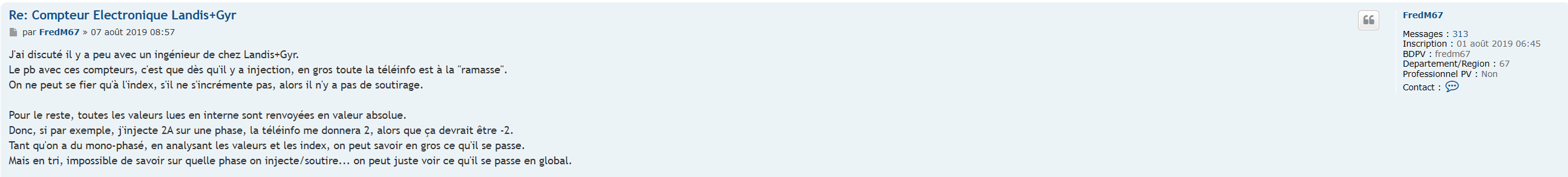

J’ai trouvé cela sur un autre forum:
Et ça colle avec ce que j’observe…

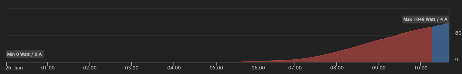

Voilà ce que ça donne dans le plugin suivi conso pour la production:
