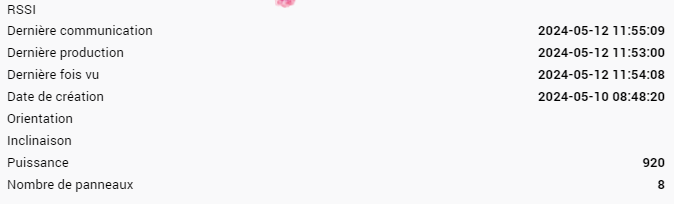

Bonjour @Flobul ,
je viens d’installer mes nouveaux panneaux Beem On 460Wc.
Le plugin fonctionne nickel, c’est top merci.
retex:
_ le nombre de panneaux dans le widget n’est pas bon: il indique 8 au lieu de 2
_ l’orientation et l’inclinaison n’apparaissent pas
Capture d'écran 2024-05-12 122438
je ne sais pas si c’est lié aux des 460Wc… en tout cas rien de grave.

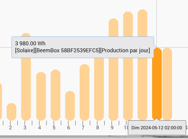

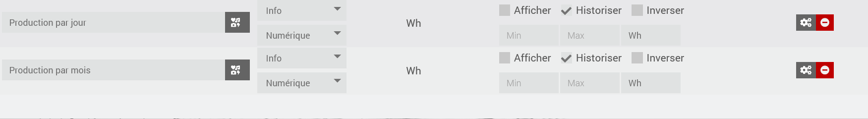

_ j’ai 2 infos qui ne s’allimentent pas: « Production par jour » et « Production par mois », est ce normal? à quoi correspondent t’elle (comparé à « Production totale journalière » et « Production totale mensuelle »)?

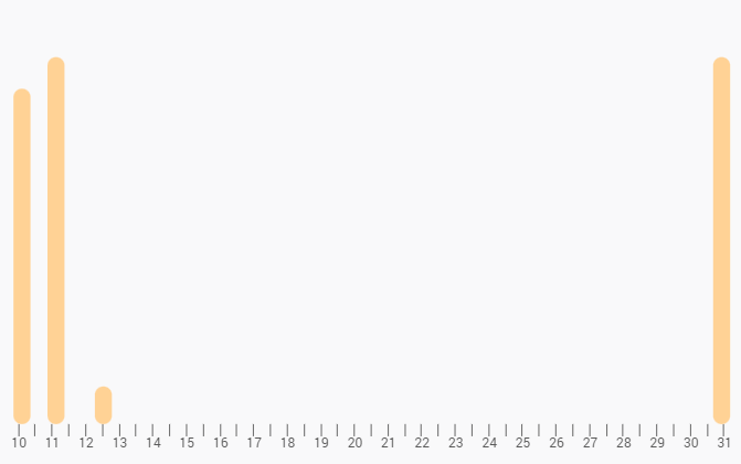

_ enfin, j’ai remarqué un barre en date du 31/05 équivalente à celle du 11/05 en valeur; c’est normal?

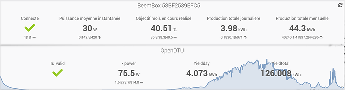

Je suis novice aussi sur Beem On; depuis le 9 avril. J’ai aussi 2 panneaux.
Tout d’abord : Merci au dev du plugin :slight_smile:
J’ai pris l’extension Beem, et j’ai aussi un module OpenDTU.
Voici ce que donnent les plugins :
On peut voir sur ma capture qu’il y a 2 commandes intéressantes :
  • Production totale journalière,
  • Production totale mensuelle.
    Les commandes que tu indiques sont par contre vide :
Quand on regarde les commandes, il y a aussi 1 commande par mois.
Cela permet d’historiser, je pense mois par mois.
Voici le look par le plugin Beem :
En mode graphe,
j’ai aussi une double barre, mais pour aujourd’hui.
Bon, perso, je n’utilise pas cette vue.

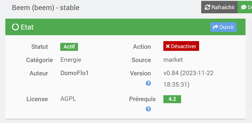

Ma version du plugin :
Il me faudrait les logs après une synchro.
Ayant eu une demande de limitation des requêtes par Beem, j’ai décidé de ne pas inclure les nouvelles « endpoint » vers ces informations.
Production par jour|info / numeric|Historique uniquement (en Wh).
Les historiques sur 6 mois de sa Beembox sont récupéré à 3h du matin
Production par mois|info / numeric|Historique uniquement (en Wh).
Les 2 sont mis à jour à la synchronisation. (j’avais retiré la mise à jour au cron personnalisé, je pense le rajouter au cron au jour)
Donc possible qu’il y ai un trou, oui.
J’ai poussé une mise à jour.

J’ai poussé un correctif pour ça.
Mise a jour faite puis synchronisation.

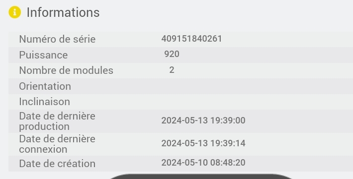

Pour le nombre c’est bon, par contre pour l’inclinaison et l’orientation , j’ai rien.
Merci quand meme,
J’ai poussé une màj pour ça.
