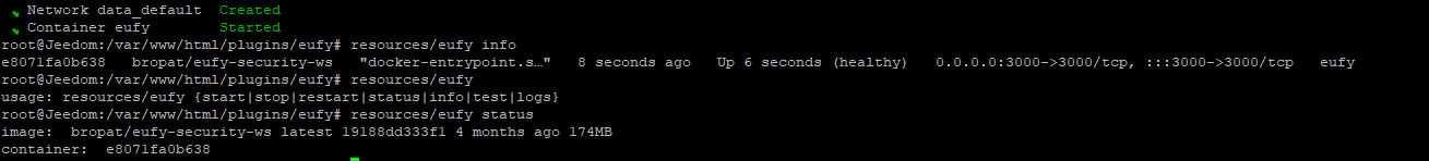

Ton container est bien installé et démarré mais ca arrive qu’Eufy bloque les nouveaux devices/IPs.
As tu vérifié ton device_id qui je rappelle doit correspondre au vrai téléphone associé a ton login eufy? Creer un compte secondaire ca peut aider cf la doc
Si ca persiste verifies les logs du container, il doit y avoir une erreur
eufy logs
Verifies aussi si tu vois un champ cloud_token dans data/store/persistent.json
Si ce n’est pas le cas effaces le et redémarre le container
