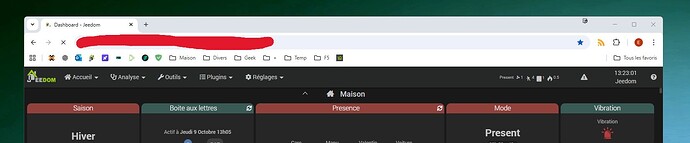

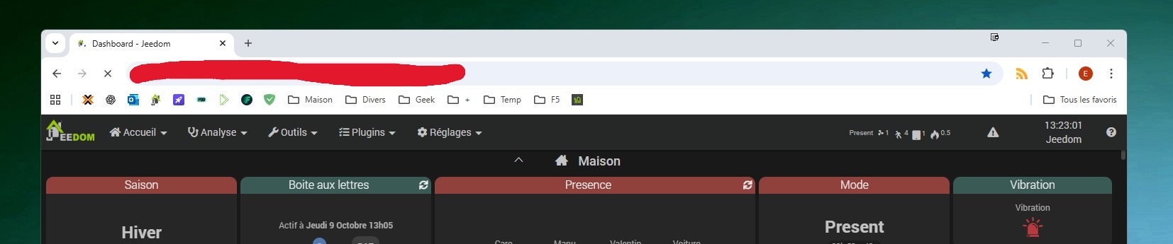

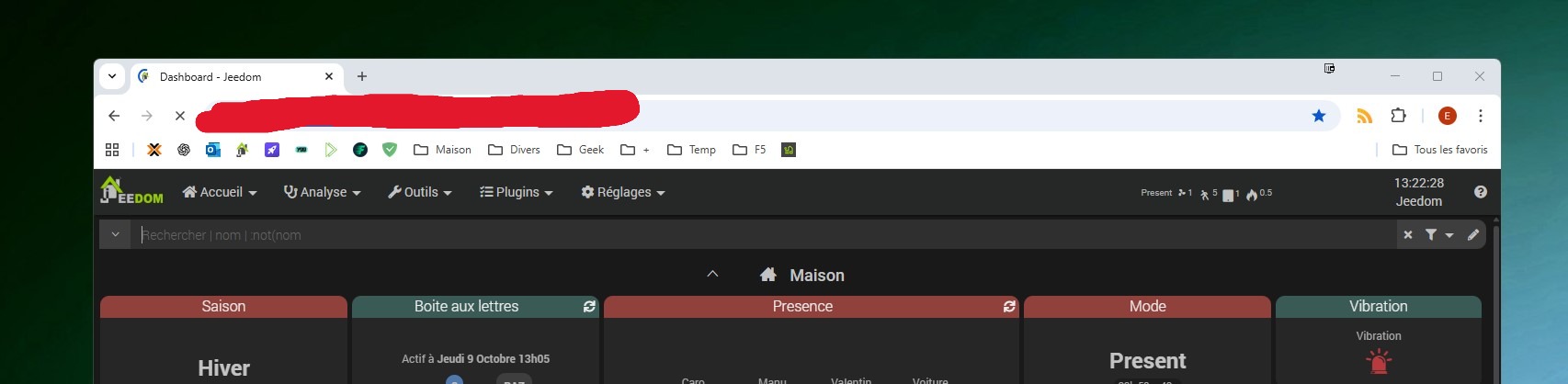

Accueil
Lors du chargement de la page
On voit bien la barre rechercher ainsi que les icones filtres et modifier a droite.
Une fois la page chargé, cette barre à disparue

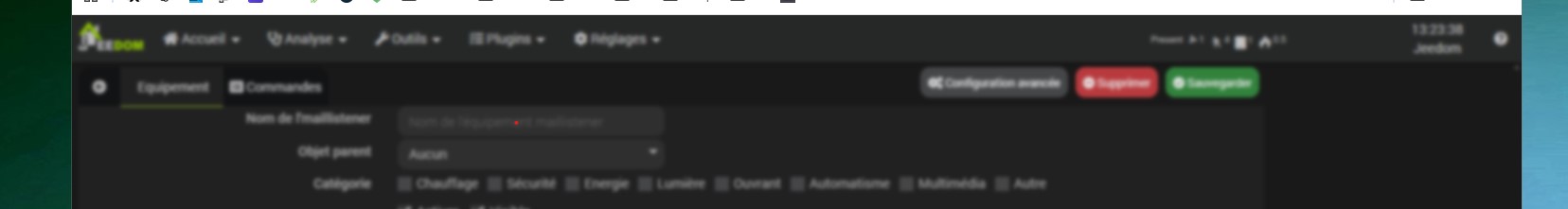

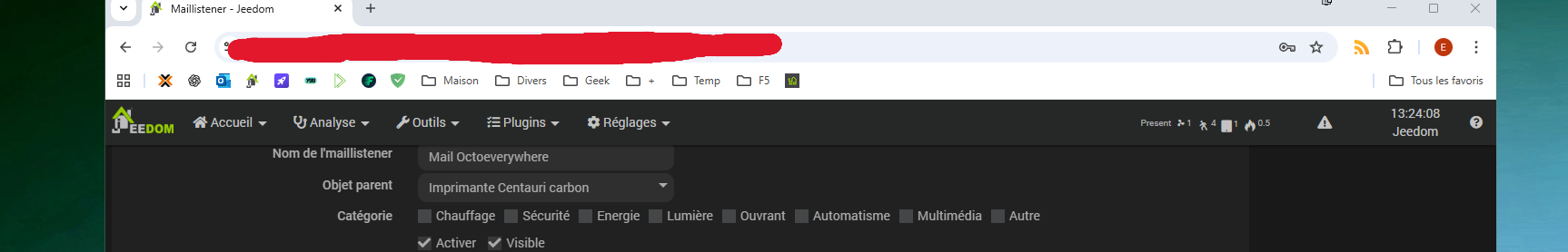

Pareil dans le plugin mail listener, au chargement ( moins d’une seconde, c’est encore flou)
Une fois chargé
Les onglets Equipement et Commandes ont disparus

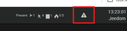

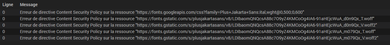

Que dit le message d’alerte ?
https://**************.eu.jeedom.link/index.php?v=d&p=dashboard 0 Erreur de directive Content Security Policy sur la ressource "https://fonts.googleapis.com/css?family=Plus+Jakarta+Sans:ital,wght@0,500;0,600"
https://***************.eu.jeedom.link/index.php?v=d&p=dashboard 0 Erreur de directive Content Security Policy sur la ressource "https://fonts.gstatic.com/s/plusjakartasans/v8/LDIbaomQNQcsA88c7O9yZ4KMCoOg4IA6-91aHEjcWuA_d0n9Qx_T.woff"
https://**************.eu.jeedom.link/index.php?v=d&p=dashboard 0 Erreur de directive Content Security Policy sur la ressource "https://fonts.gstatic.com/s/plusjakartasans/v8/LDIbaomQNQcsA88c7O9yZ4KMCoOg4IA6-91aHEjcWuA_d0n9Qx_V.woff2"
https:/***************.eu.jeedom.link/index.php?v=d&p=dashboard 0 Erreur de directive Content Security Policy sur la ressource "https://fonts.gstatic.com/s/plusjakartasans/v8/LDIbaomQNQcsA88c7O9yZ4KMCoOg4IA6-91aHEjcWuA_m079Qx_T.woff"
https://*************.eu.jeedom.link/index.php?v=d&p=dashboard 0 Erreur de directive Content Security Policy sur la ressource "https://fonts.gstatic.com/s/plusjakartasans/v8/LDIbaomQNQcsA88c7O9yZ4KMCoOg4IA6-91aHEjcWuA_m079Qx_V.woff2"

Voila l’erreur remonté par jeedom
