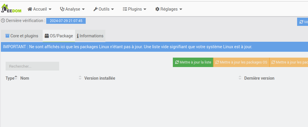

Page OS/Package vide!
Ce matin je me suis rendu compte que la page OS/Package du Centre de mise à jour de Jeedom, onglet : [OS/Package] est vide !
Au cas ou, la dernière mise à jour que j’ai effectué, c’est le plugin RFXCom et l’installation de ses dépendance.
Avant l’installation des dépendances de ce plugin, il y avait 26 mise à jour dans cet onglet.

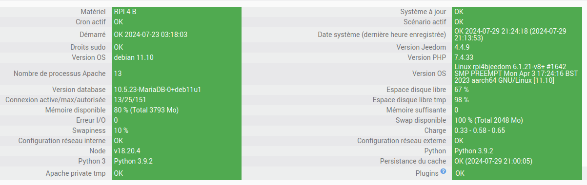

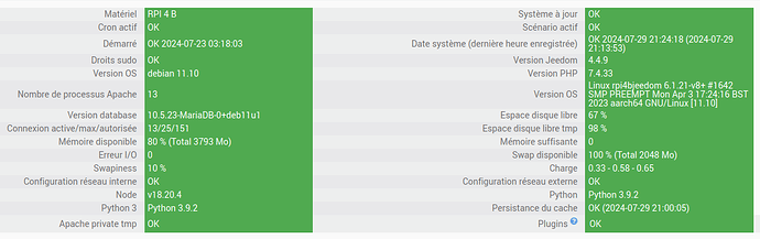

Bonsoir Mips,
Je suis à jour coté OS, un scénario me prévient si une mise à jour OS est disponible. En règle général, je l’installe le lendemain (au cas ou elle disparaît entre temps).
Malgré cela, j’avais quand même 26 packages indiqués comme non à jour (par exemple ta lib jeedomdaemon qui ne se met pas à jour avec apt update / upgrade).

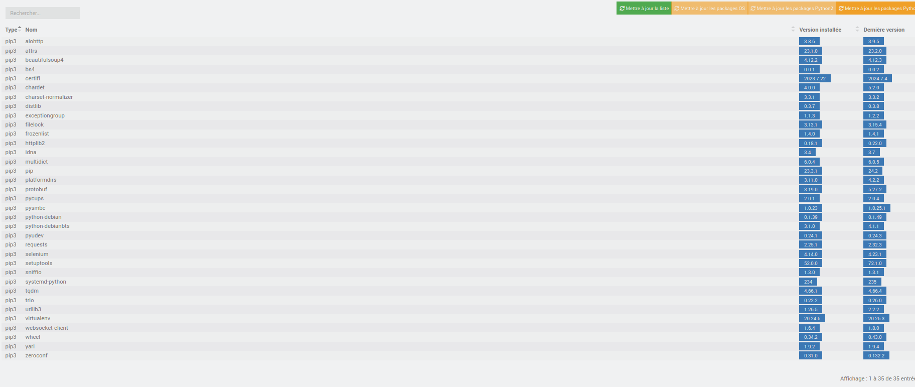

Et oui, bien que différente, ma liste ressemblait plus à celle de Jeandhom (26 pour moi)
Alors, j’ai un petit bout de Jeedom Alpha, c’est lié à la purge de l’historique.
Je valide, c’est bien cela.
Me revoilà avec mes 25 OS/Packages pas à jour :wink:
