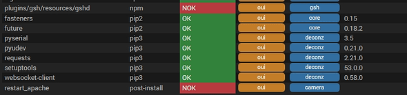

Je viens de m’apercevoir que j’ai deux packages système sur nok
  • plugins/gsh/resources/gshd
  • restart_apache
Quand je fait corriger sur les deux, ca me dit :
+ sudo apt update
Hit:1 http://security.debian.org/debian-security buster/updates InRelease
Hit:2 http://phoscon.de/apt/deconz buster InRelease
Hit:3 http://ftp.fr.debian.org/debian buster InRelease
Hit:4 https://deb.nodesource.com/node_12.x buster InRelease
Hit:5 http://ftp.fr.debian.org/debian buster-updates InRelease
Reading package lists...
Building dependency tree...
Reading state information...
1 package can be upgraded. Run 'apt list --upgradable' to see it.
Direction Putty :
root@Jeedom:/home/theking31# apt list --upgradable
En train de lister... Fait
linux-image-amd64/stable,stable 4.19+105+deb10u9 amd64 [pouvant être mis à jour depuis : 4.19+105+deb10u7]
N: Il y a une version supplémentaire 1. Veuillez utiliser l'opérande « -a » pour la voir.
J’ai bien tenté le apt-get -y update && apt-get -y upgrade && apt-get -y auto-clean && apt-get -y autoremove mais rien y fait.
Est ce qu’un pro de debian à une idée ?
Jeedom 4.1.20 sur Intel NUC 6CAYH
Linux NUC 4.19.0-12-amd64
Debian 10.8
Merci d’avance :wink:
