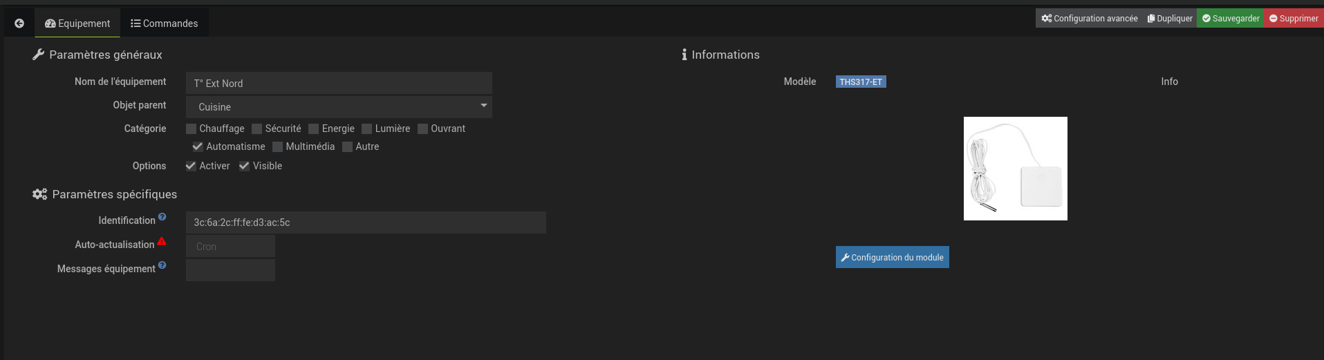

J’ai 2 capteurs owon THS317-ET v1 qui peuvent mesurer des T° de -17 à 100 °
je vous joint des photos pour comprendre le problème

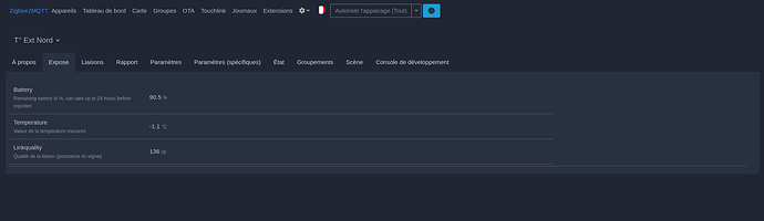

dans la configuration de jeezigbee dans la commande du module il ne m’affiche pas les températures négative mais dans l’interface web z2m il me l’affiche bien
je ne comprend pas

Essaye de ne rien mettre dans les champs Min et Max pour voir pour la température.
merci pour le retour
j’ai redémarrer et tous est rentré dans l’ordre
j’ai mis a jour vers la 4.5.2 hier suite au bug de l’année 2026
mais je n’est pas fait un reboot
