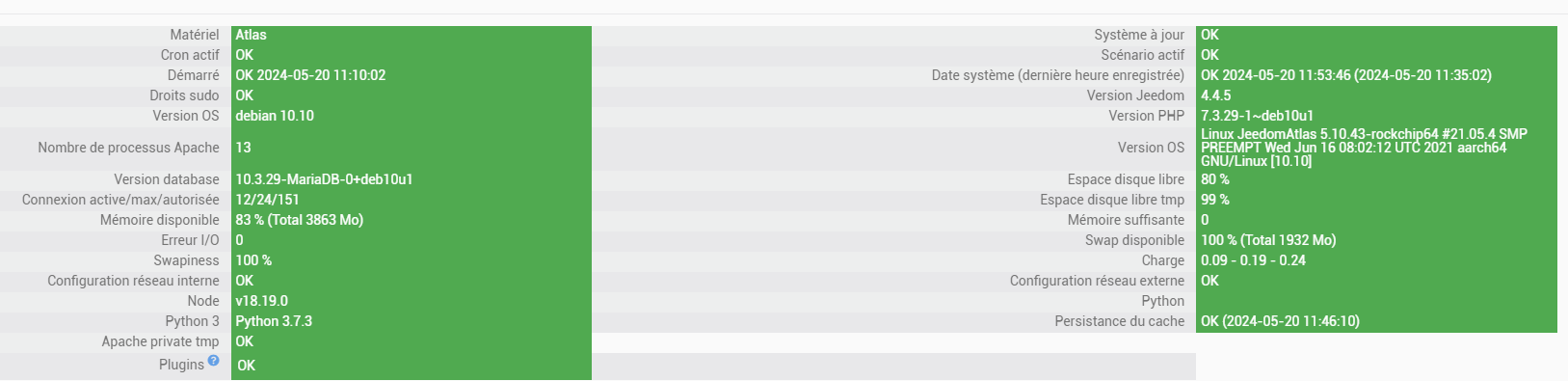

Santé PI MQTT Manager : OK
Santé PI JeeZigbee : OK
appairage autres Devices = OK Partiel
