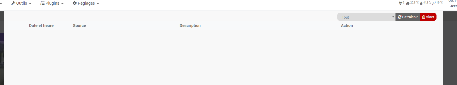

bonjour ,
pour info ,
si l’on est dans une fenêtre réduite et que l’on ouvre un modal , le modal se colle à la barre du menu jeedom et l’on ne peut pas la fermer .
Echap :no_mouth:
il doit y avoir un bug ,
car là je n’arrive plus à reproduire seul chose que j’ai fait depuis est d’installer un plugin.
à surveiller …
bon j’ai trouvé, comment reproduire .
ex: je suis dans le plugin gsh avec un onglet ouvert en grand , je clique sur le bouton d’un lien d’equipement ça m’ouvre un nouvel onglet , je réduit cet onglet , j’ouvre le modal du log d’erreur par exemple et j’obtiens un modal collé au menu de jeedom.
éffectivement echap permet de refermer la fenetre .
en faite , il n’y a mm pas besoin de faire tout ça
je lance mon dashboard dans un onglet ouvert en grand ,
j’ouvre le modal du log erreur en cliquant sur l’icon en haut à droite
je le referme
je réduit mon onglet
je réouvre le modal et là il est collé au menu
ce qui ne se reproduit pas si je reduit mon onglet avant d’avoir ouvert le modal une premiere fois avec l’onglet en grand .
Oui la modal conserve sa dimension depuis la 1ere ouverture. c’est resetté au F5
