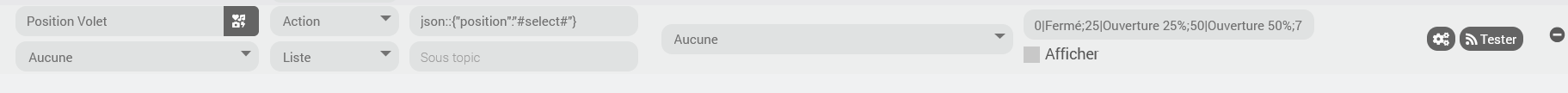

commande du volet cuisine
commande de mon virtuel

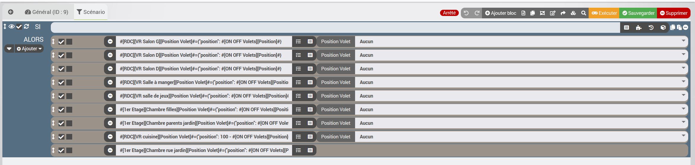

Je suis passé par un scénario :
et en programmation

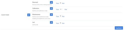

As tu fait un calibrage de ton volet?
Le module va se calibrer au buter de fin de course de ton volet
oui au début après avoir monter les modules
