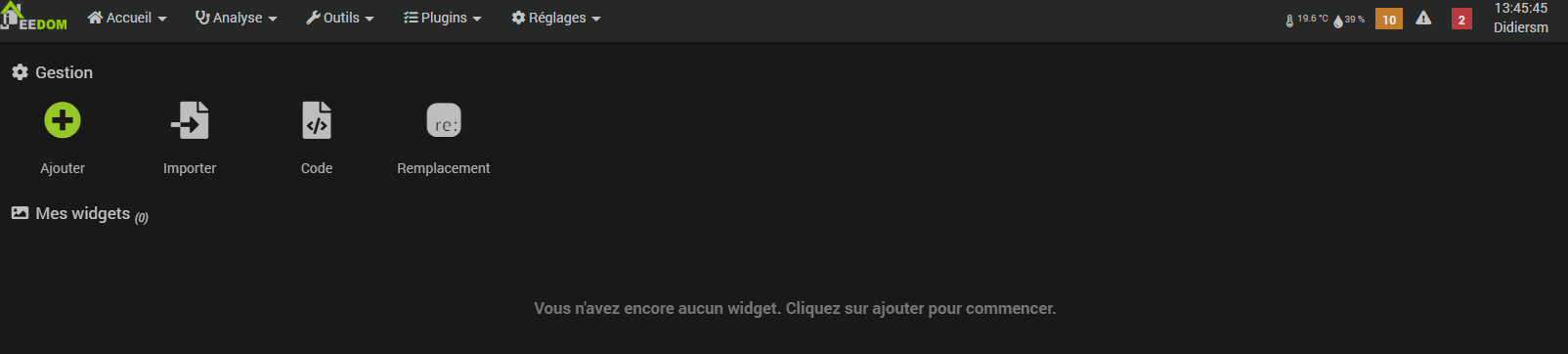

Je me décide à travailler un peu sur la mise en forme de mon jeedom.
Sur la page outils/widget je ne peut cliquer sur aucune des 4 icônes, il ne se passe rien du tout, comme si elles étaient inopérantes.

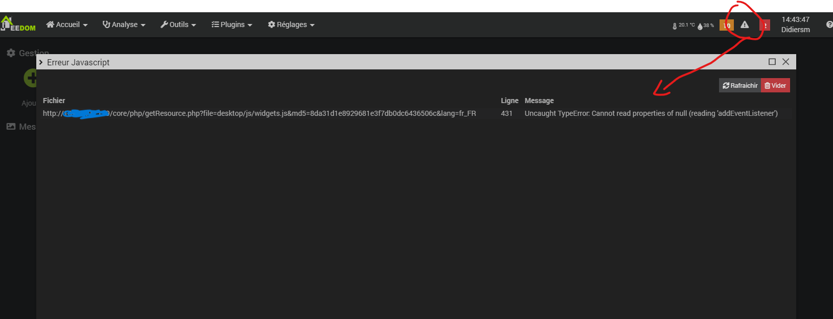

cela n’a rien changé j’ai cette erreur qui remonte :
http://xxx.xx.xx.159/core/php/getResource.php?file=desktop/js/widgets.js&md5=8da31d1e8929681e3f7db0dc6436506c&lang=fr_FR
431 Uncaught TypeError: Cannot read properties of null (reading ‹ addEventListener ›)
Mips

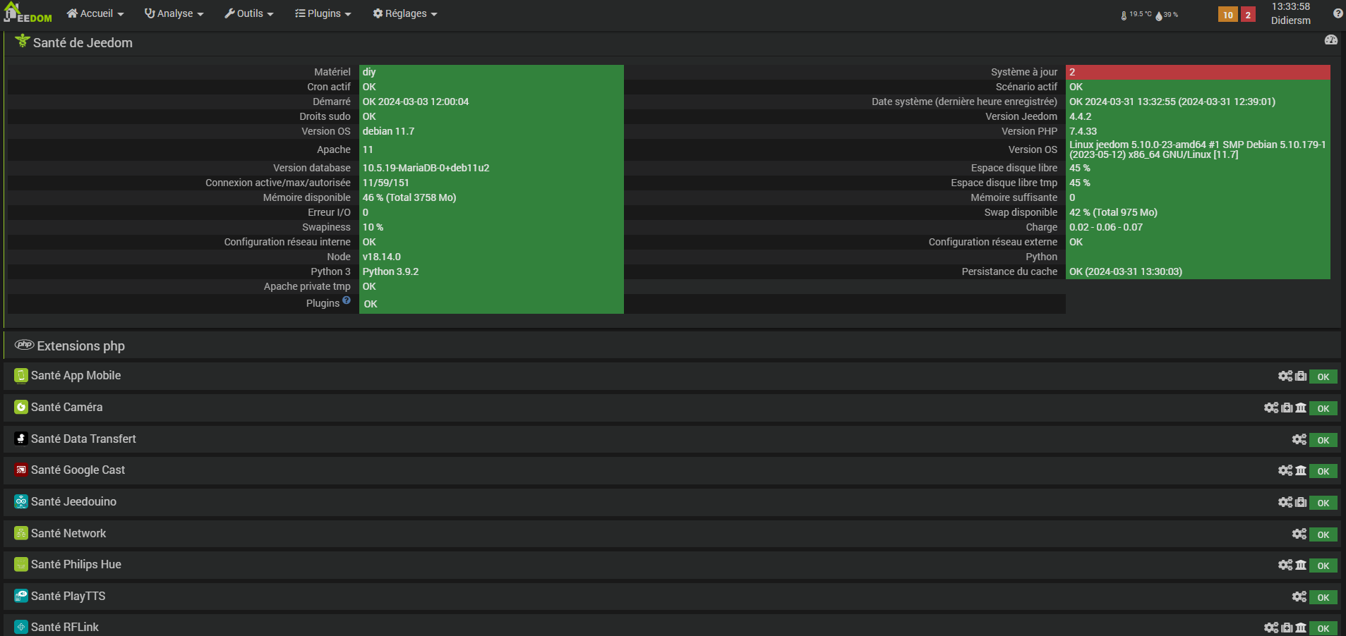

Il manque une capture de la page santé jeedom et une capture de la page concernée avec une explication sur les boutons dont vous parlez serait un plus pour être certain qu’on comprenne.
Là c’est un peu le brouillard
voilà pour les infos demandées…
Aucun des 4 boutons ne fait une action comme si ils étaient inopérants

Êtes-vous au conscient d’utiliser une version beta du core?
Attention, tu n’as pas flouté ton ip
Une version Bêta ??? non je ne suis pas au courant!
Ok je viens de voir… il y a un petit moment que je l’avais installé!, je n’avais pas vu non
