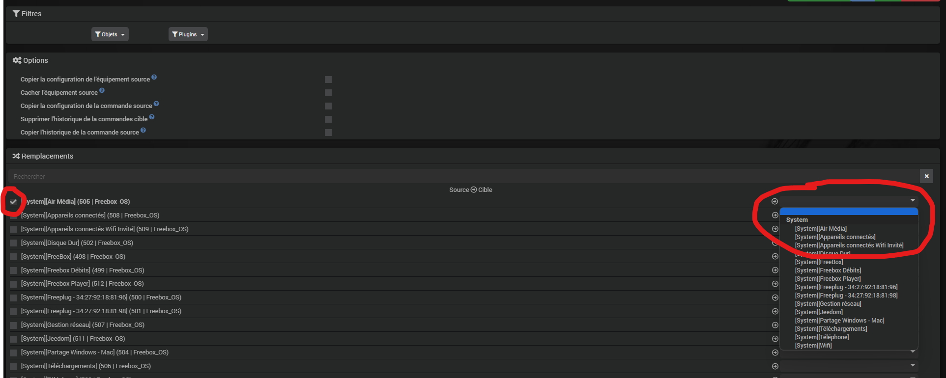

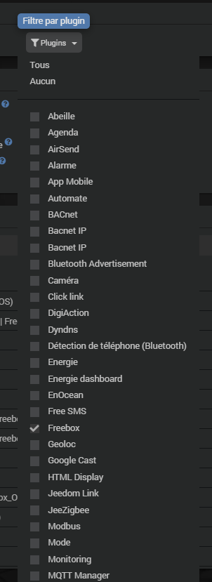

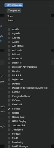

1 -
2 -
3 -
4 -
OK le bouton filtrer sert à aller chercher ces commande …
Je n’aurais pas utilisé ce mot pour cette action mais ok
Par contre j’ai testé sur un volet et ça n’a pas transférer totalement toutes mes commandes de scénario… Il en resté dans certain cas dans des commande de scénario.
