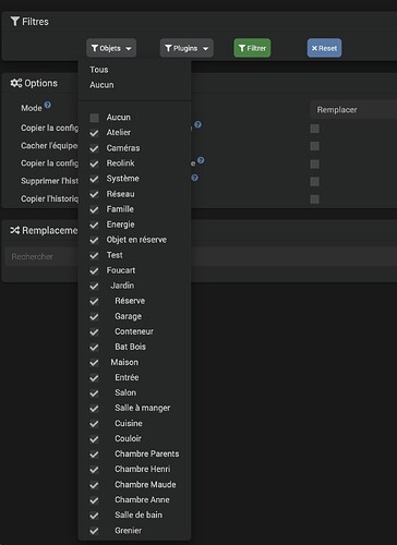

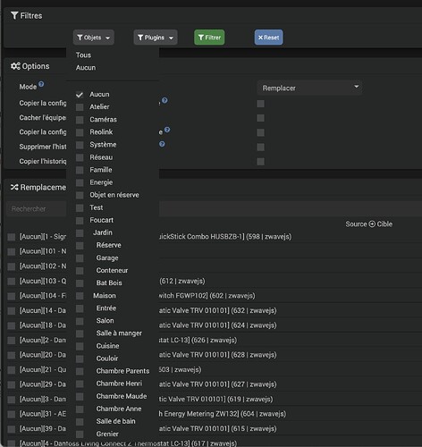

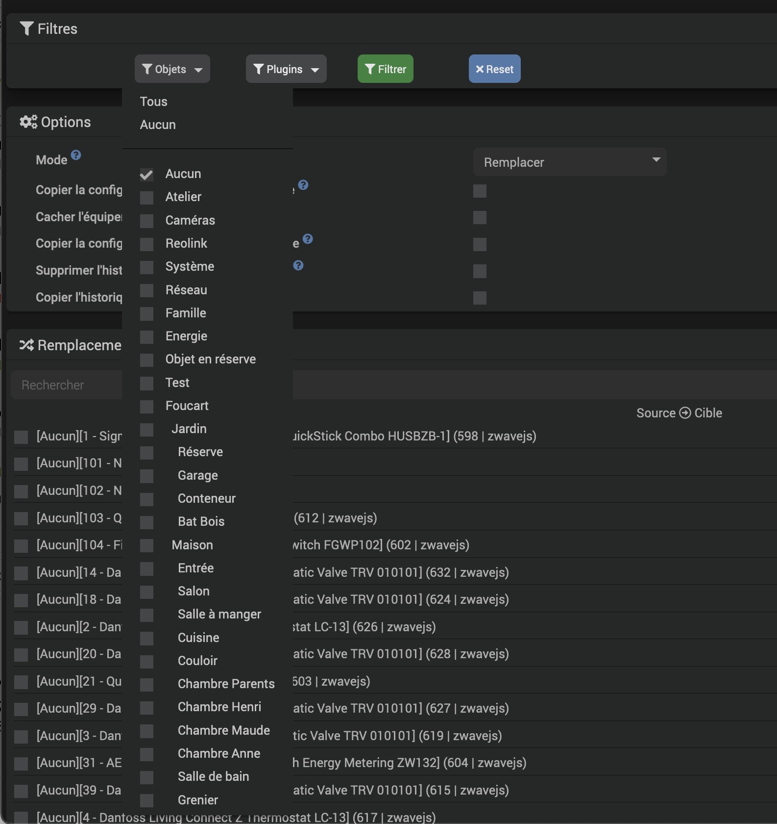

j’ai mis à jour mes deux jeedom sur dernière stable et je viens de voir que l’outil Remplacer filtre uniquement les appareils dans l’objet « Aucun », donc je ne peux plus utiliser cet outil (Ceux sur mon Atlas comme la Smart)…
Je suis le seul ?
C’est un bug ?

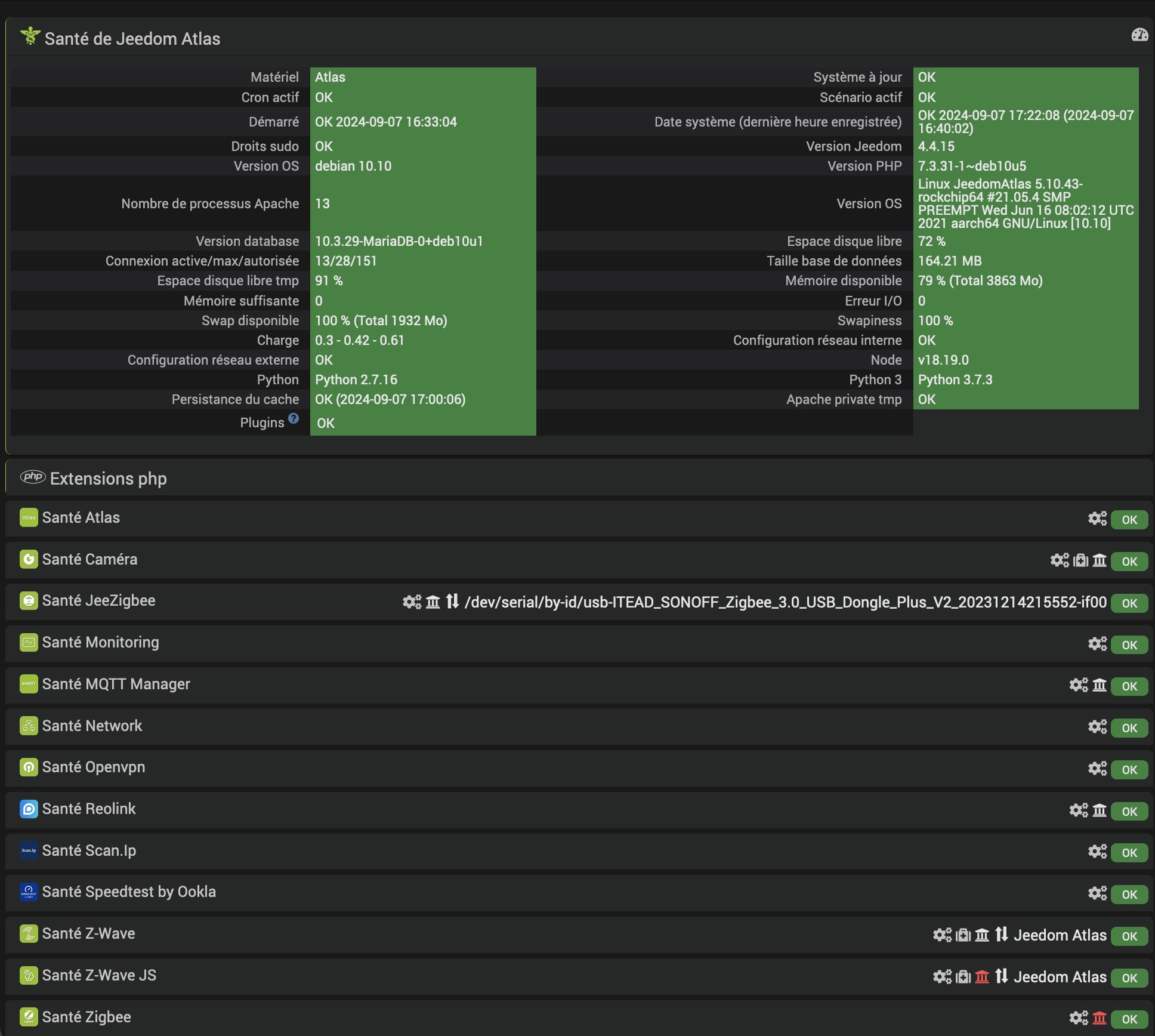

Page santé
Il y a des choses dans l’Objet « Aucun » :
Mais rien tout les autres Objets !
C’est un bug de la 4.4.15 que j’ai corrigé dans la beta 4.4.16 ce matin ca sera donc corrigé dans la prochaine stable.
Désolé pour cette erreur c’est entièrement ma faute.
