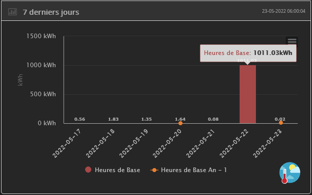

J’utilise un eco-compteur Legrand qui est soumis malheureusement à un bug et qui, parfois, s’arrête d’incrémenter l’index d’un des circuits.
Cela oblige à le reset pour que les index repartent à zéro mais évidemment cela provoque un effet de bord sur suivi-conso au moment de calculer les consommations de la journée.

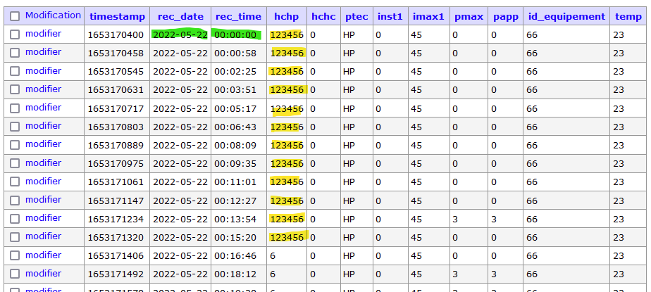

Je verrais bien un nouvel « Outil » qui prendrait en input un équipement et le jour à « corriger » et qui ferait une remise à 0 des données hchp et hchc entre le jour sélectionné à 00:00:00 et la première valeur positive.
Je ne t’apprends rien mais histoire d’être complet, exemple pour le reset de l’équipement 66 afin de lui indiquer que l’index n’est plus de 123456 mais de 0 à cause du reset compteur effectuée sur le matériel source (ecocompteur).
