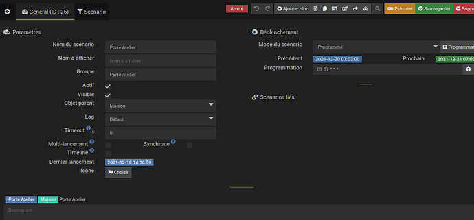

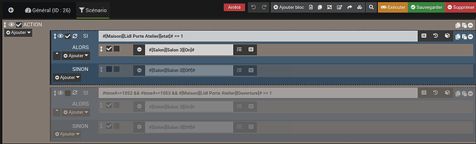

Hélas, j’ai la comprégnure difficile, j’ai fait ça mais ça ne fonctionne pas
Je mets un horaire quelques minutes après pour tester
Où est ce que je me plante ?

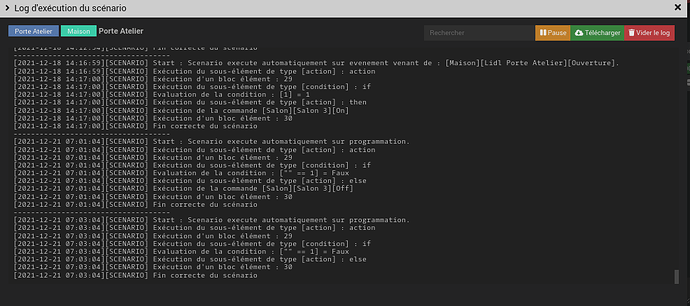

Il faudrait le log du scénario également.
Tu es sur de ta commande [maison][lidl porte atelier][état] ? Parce là, et elle ne renvoie rien, ni 0 ( fermé), ni 1 ( ouvert).
1 - vérifie sur le dashboard que ton détecteur fonctionne en ouvrant et fermant la porte
2 - vérifiebque tu as bien pris la bonne commande état dans la condition du si
Tu peux aussi tester ton expression dans le testeur d’expression. Ça doit te renvoyer 0 == 1 ou 1 == 1 et pas «  » == 1

J’ai testé en mettant un 0 au lieu du 1 dans #[Maison][Lidl Porte Atelier][etat]# == 1
ça fonctionne trop bien, que mon contact soit ouvert ou fermé ça déclenche l’action :slight_smile:

Bon, j’ai déjà appris à trouver les log du scénario et la façon de faire des copies d’écran, c’est pas gagné mais je progresse
Prochaine étape, apprendre à ne pas mettre les logs dans une capture d’écran, difficile à lire, mais à les copier/coller dans un Texte préformaté comme ceci :wink: :
