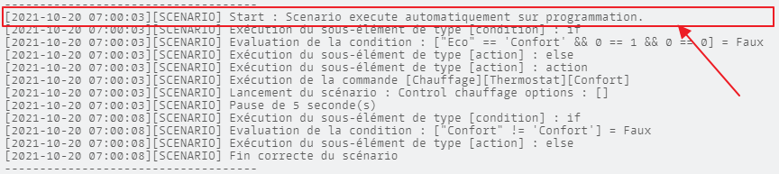

C’est dans le journal de log du scénario en question.
Et dans ce journal, c’est identifiable au lancement du scénario, exemple :
j’ai cela : [2021-10-29 20:30:04][SCENARIO] Start : Lancement provoque.
Mais je n’arrive pas à trouver ce qui l’a provoqué…

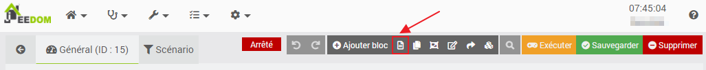

Dans ce cas, regarder dans les liens, c’est deux boutons plus à droite que le journal de log.
Vous y verrez toutes les liaisons avec ce scénario là.

Et le bouton lien, ne vous donne pas la réponse ?
Une copie d’écran de l’onglet général du scénario.
il y a beaucoup de lien vers des objets que je manipule dans le scénario mais rien qui explique sont déclenchement tous les jours à 20h30…
