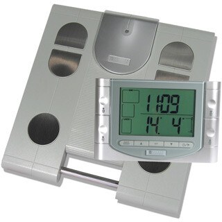

Quelqu’un d’entre vous utilise t il la GR101 ? Elle n’est pas nouvelle mais je cherche à la faire détecter par RFXCom, je lis partout quelle est compatible mais la mienne ne produit rien.

Slt, @sigalou
Logiquement c’est du 0x5D 0x02
Il faut activé le protocole 18 OREGON, mais si tu n’as pas de remontées test avec le Undecoded « 0 »
Puis voir les log en mode debug.
Après je sais pas ta version de RFXcom et le reste ![]()
