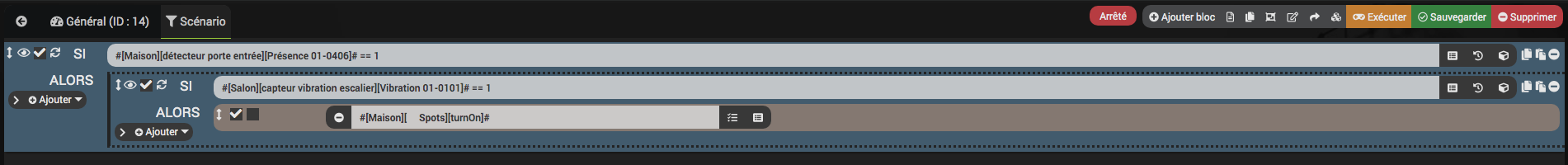

Au tout départ de mon scénario j’ai tenté: si capteur de présence =1 alors si capteur de vibration = 1 , action: lumière = on sauf que ce scénario fonctionnait dans les 2 sens au final.
J’ai essayé avec un wait mais je n’ai plus le scénario je l’ai supprimé car je me retrouvais dans la même finalité
mon scénario de départ qui fonctionne dans les 2 sens ce qui n’est pas recherché:

Ça ça ne peut pas faire ce que tu veux.
Étudie ma solution plus haut

le déclencheur : capteur de présence == 1
capteur aqara il reste donc à 1 pendant une minute de base ( il me semble )
Si le déclencheur est déjà le capteur de présence tu n’as pas besoin de le tester à nouveau dans le scénario.
Et pendant la minute d’écart le capteur de présence est encore à 1 ?
