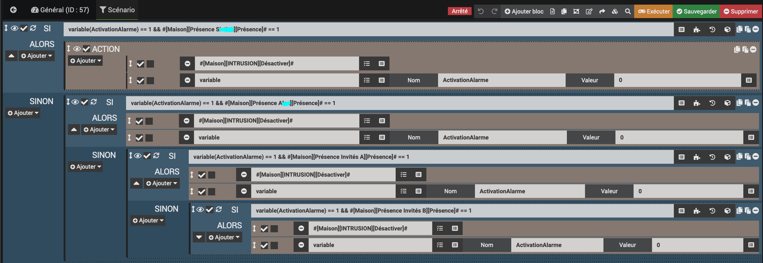

J’essaye de désactiver une alarme intrusion en fonction de la présence de x4 nuts.
Pour l’instant, j’ai x4 conditions en cascade… pas très optimisé.
Comment feriez-vous pour, à partir de la variable(ActivationAlarme) == 1, regrouper la présence des 4 nuts en une seule condition ?
Ce qui donne:
Merci par avance pour votre aide :wink:
Bonjour, tu peut le faire en une fois
SI alarme == 1 AND (nut1 == 1 OR nut2 == 1…)
Oui effet. Vu que c’est les mêmes résultats à chaque fois.
Si (variable () == 1) && (presence1 == 1  || presence2 == 1 || ....)
Pour mon « alarme », j’ai créé 2 virtuels:
Un pour la détection de présence (qui est un && entre tous mes détecteurs) et 1 pour les détecteurs d’ouverture…
Ça fait la même chose que ce qui a été proposé ci-dessus mais ça peut permettre de simplifier le SI et éventuellement de vérifier les virtuels (et détecteurs) dans l’historique…
Mais je plussoie ce qui a été dit avant… :grinning:
