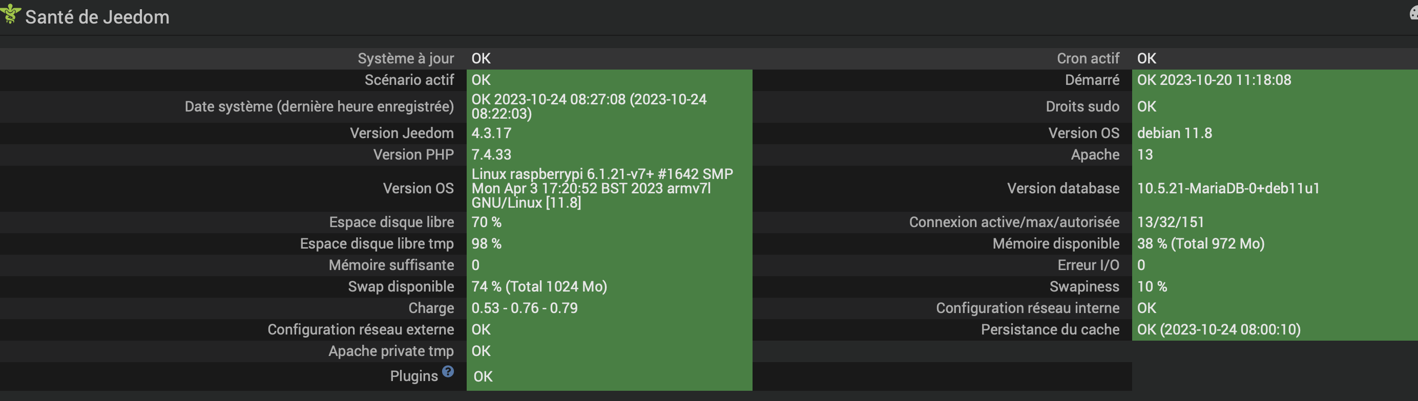

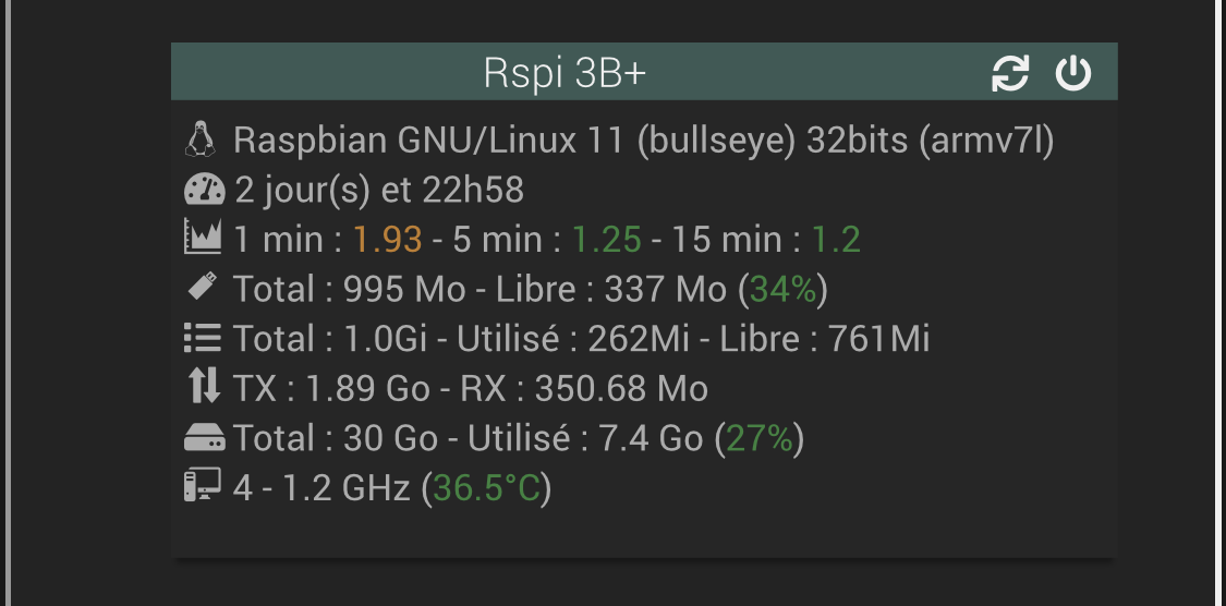

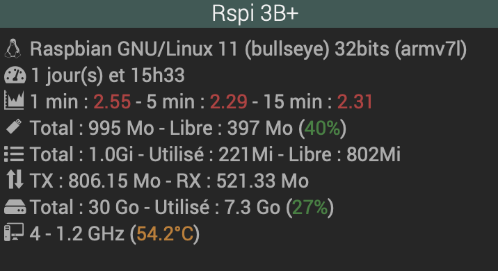

Je suis en train d’optimiser mon Jeedom sous Raspi3B+ avec mSATA.
Le plugin monitoring m’indique ces infos :
Plusieurs points :
  • Pour la température, je vais installé un petit ventile pour essayer de la réduire un peu

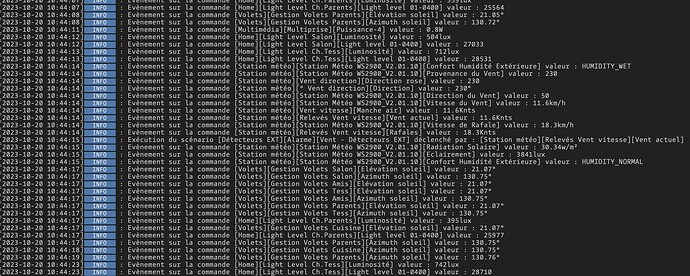

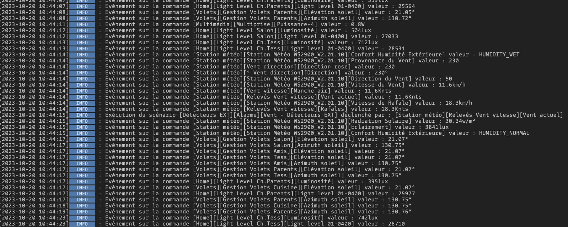

  • Concernant le CPU, on voit qu’il est pas mal chargé. Quand je regarde dans le temps réel, il y des équipements qui discutent beaucoup, notamment ma station météo, le plugin Gestion des volets et mes détecteurs de luminosité Zigbee :
D’où mes questions :
Comment limiter ces communications? Cela se passe sur le cron?
Merci pour vos retours.

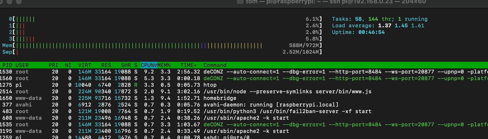

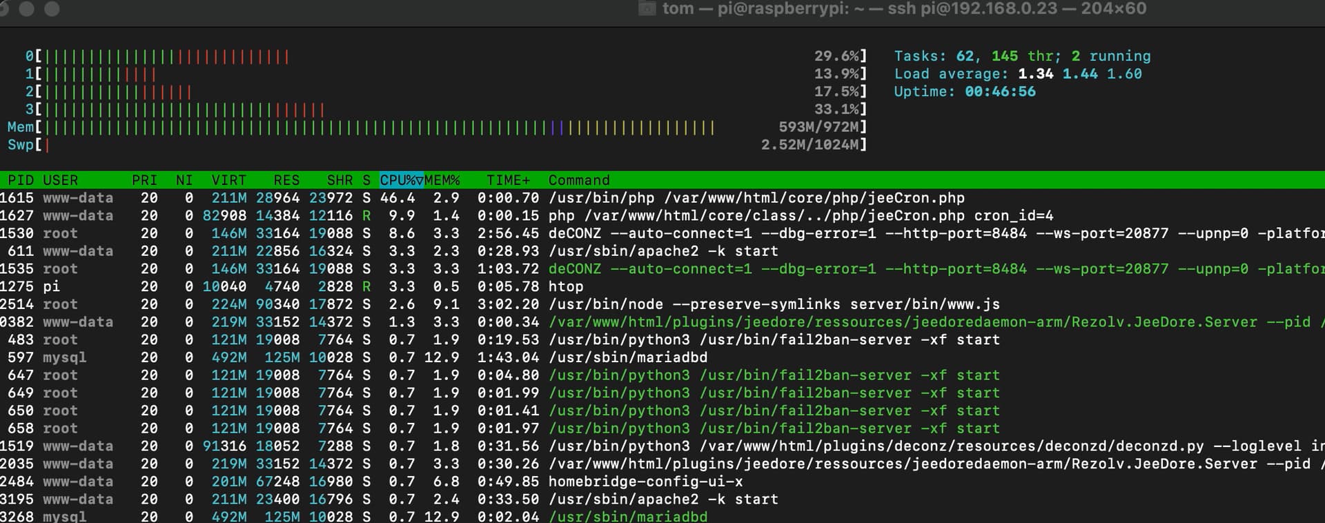

Fait plutôt un htop.
Merci pour le retour, mais c’est quoi un htop :flushed:?
Une commande linux qui te montre par quoi ton cpu est utilisé et la ram entre autre
Et pas la peine de mettre un ventilo je pense
  • 54° c’est tout à fait raisonnable
  • ca va descendre dès que la charge ne sera plus à 2 en permanence (car le cpu travaillera moins et donc chauffera moins)
Merci pour votre aide.

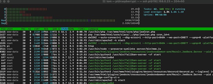

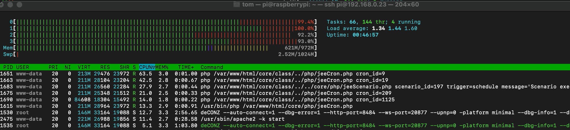

Voici ce que j’ai à l’écran. J’ai trié par %CPU :
Deconz est souvent en haut de la liste
(Je voulais vous mettre une vidéo mais ça ne passe pas…)
Bon j’arrive à une moyenne de charge CPU entre 1,2 et 1,6.
Ca vous parait normal?

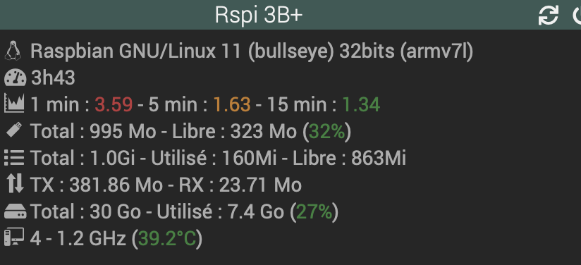

moi j’ai plus de 2, et quand ça augmente, ça ne redescend plus, il faut que je reboote et on n’a rien trouvé…
bah écoute, j’ai rien touché à part ajouter un ventilateur et j’ai ça maintenant :
Je ne sais pas si ça a un rapport…

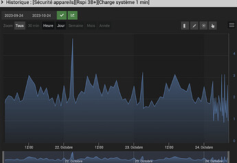

Aujourd’hui je n’ai plus que 12 commandes historisées sur 7 jours maxi.
Et j’arrive à une charge CPU plus correcte :

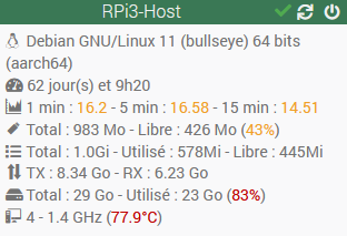

Moi, j’étais en mode " ça n’arrive qu’aux autres". Comme un con, je ne me suis pas écouté, et j’ai fait la dernière MAJ. Idem, ce plugin monitoring est HS. :cry:
@pifou
(edit: je viens de voir que mon plugin monitoring est HS, ces infos ne sont plus mise à jour depuis des jours… :cry: )
@Domatizer

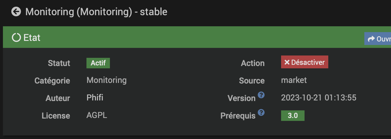

De mon coté ça fonctionne. J’ai bien les remontés d’infos :
Et le plugin est bien à jour.
Pour info je suis RSPI3B+, Debian 11.8
