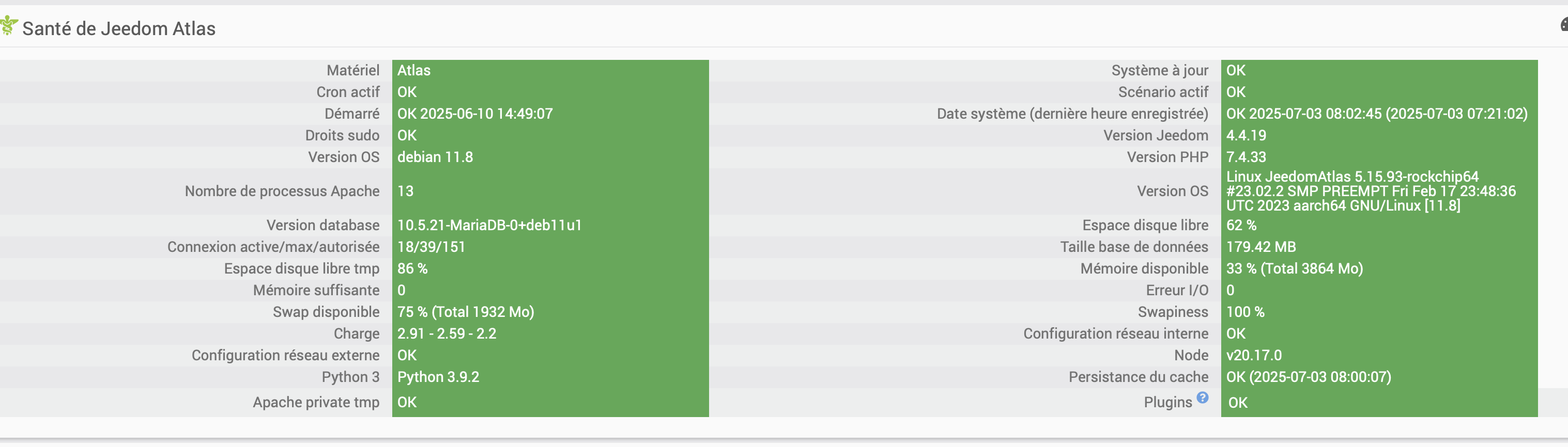

JE suis un peu limite niveau mémoire parfois sur mon atlas, je suis parfois à 20% et je voudrais savoir si je peux améliorer ca.

Oui et non, être à 20% de conso mémoire n’est pas anormal. C’est le principe même du fonctionnement LINUX que de ne pas libérer la mémoire utilisée tant qu’il n’y en a pas besoin.
Ce qu’il faut surtout vérifier, c’est :
1 - l’utilisation permanente du swap, via notamment les accès disques (IO)
2 - le schéma de diminution de la mémoire. Une diminution régulière et continue signifie souvent une fuite mémoire à corriger, une diminution sous forme asymptotique est normal
Si tu as mis des alertes mémoire (<20% par exemple), ca n’a aucune valeur, il est préférable de mettre une alerte swap >20%
Je ne sais pas par contre combien tu as de plugins et quels plugins, mais tu as une charge (sans être anormale !! ), assez élevée pour une atlas

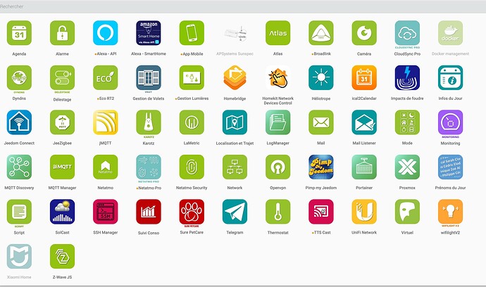

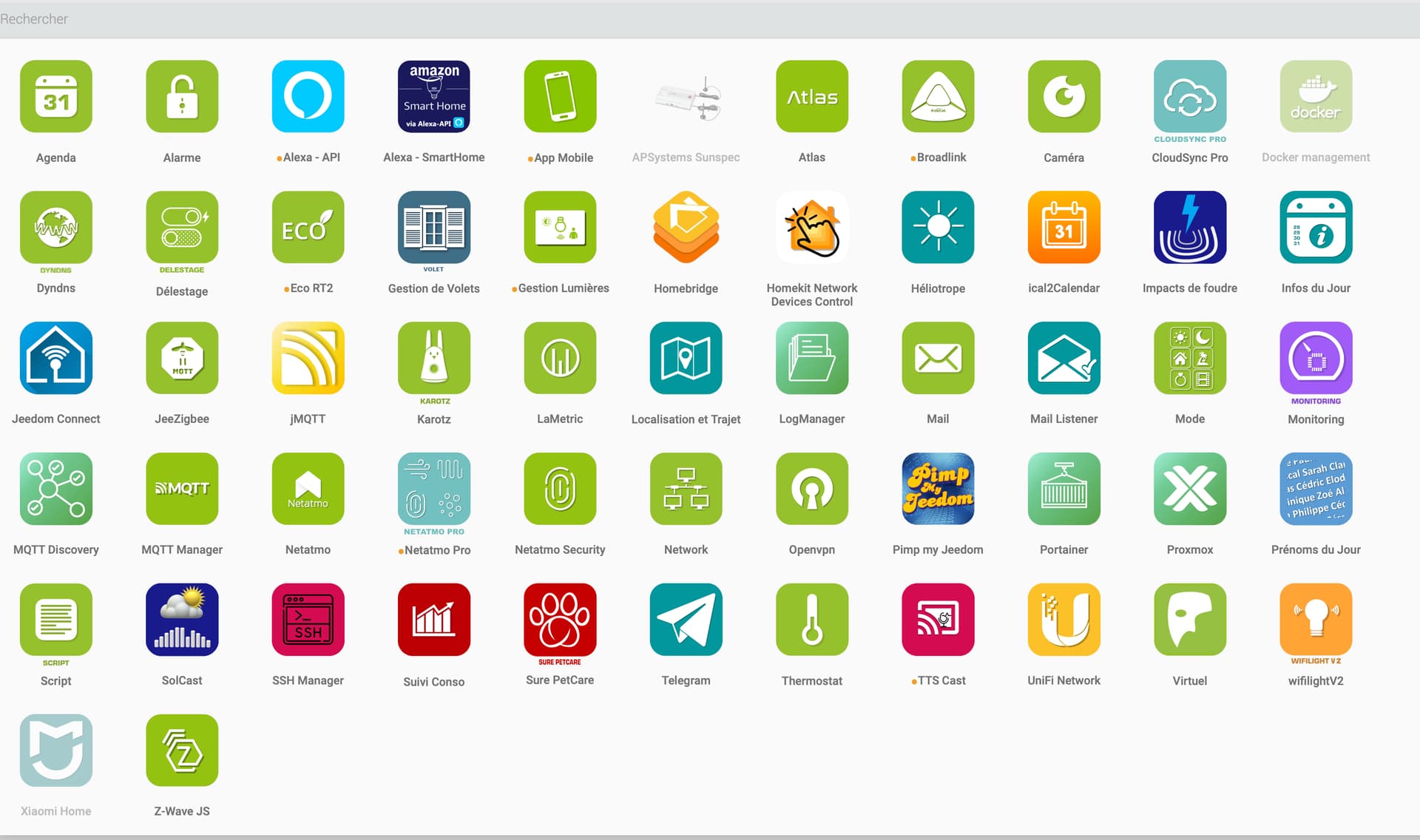

J’ai ca comme plug in
mister-v-ça-fait-beaucoup-lànon
Tu te sers réellement de tout ça ?
oui sauf 3 qui sont désactivés
Honnêtement au vu du nombre de plugins, ça va être compliqué d’identifier simplement des pistes d’amélioration …
Ce que je ferais déja en préventif vu que je vois que tu as le plugin monitoring c’est d’activer l’historisaton de la charge pour essayer avec un peu de recul d’identifier sur une courbe si ça évolue dans le temps, si c’est stable, si y a des pics à certains moments …
Bon, une charge de plus de 2 avec le nb de plugins que tu as n’est pas déconnante du coup
Norbert

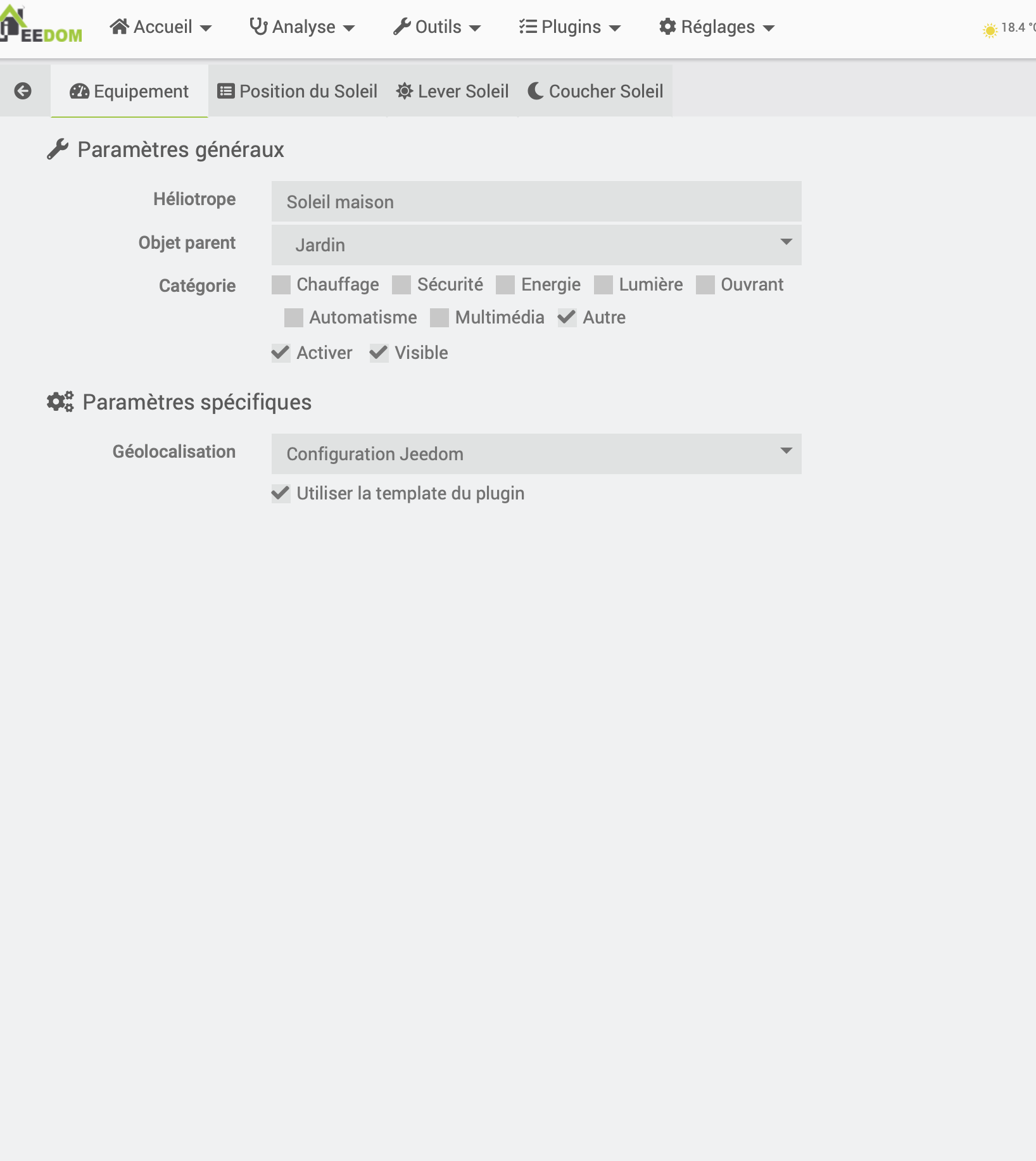

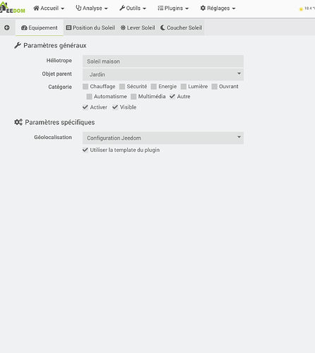

A mon avis tu as encore un autre plugin qui est toujours configuré pour l’utiliser et l’erreur vient de cet autre plugin; héliotrope?
oui hier j’avais vu ca qu’il était utilisé par héliotrope du coup j’ai changé le paramètre de géolocalisation en mettant « configuration jeedom »

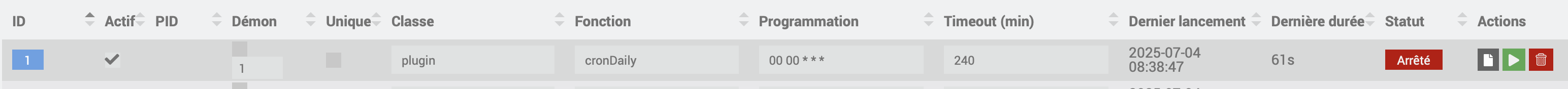

quand j’active manuellement ce cron
j’ai toujours l’erreur
quel log?
