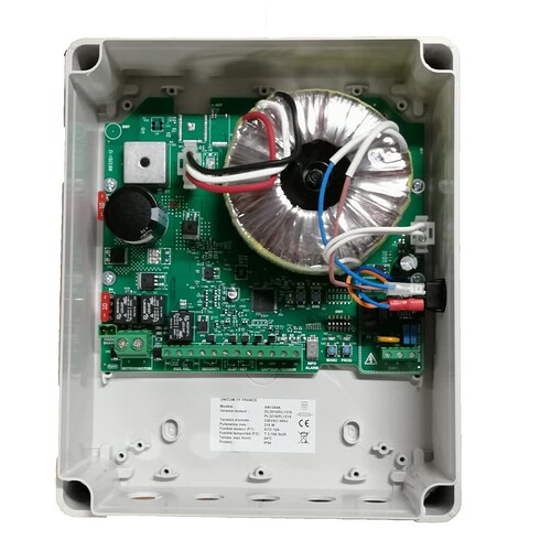

Il est piloter d’origine avec une carte électronique déportée dans le local technique.
On y retrouve les contacts secs pour piloter l’ouverture et la fermeture.
Un contact pour asservir l’électrolyse quand le rideau est fermé…

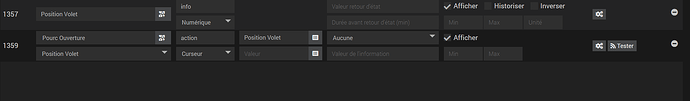

J’ai aussi un FGBS-222 en parallèle de l’alimentation moteur, cela me permet d’être sûr en ayant un retour de marche.
Tout ceci n’était pas faisable avec un FGR-223.
Mais une chose qui est intéressante c’est que sur le FGR-223 nous avons un retour de position. Ce retour de position se fait je pense en interne dans le module.
Exemple 10s de d’ouverture du rideau= 10% d’ouverture .

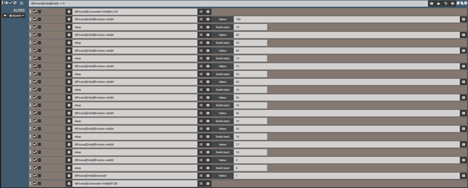

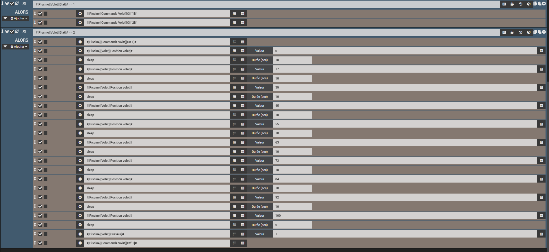

J’ai donc rajouté dans mon scénario des tempos pour avoir une mise à jour de l’état et une position estimé.
#[Piscine][Volet][Etat]# == 0 (switch fermeture)
#[Piscine][Volet][Etat]# == 1 (switch arrêt)
#[Piscine][Volet][Etat]# == 2 (switch ouverture)

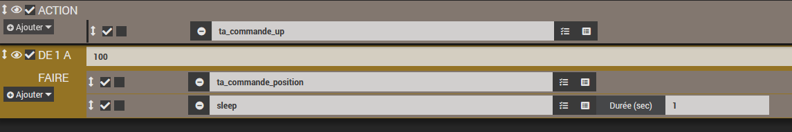

Ce que j’aimerais faire plus précisément c’est incrémenter de 1 l’état toutes les 1s jusqu’à arriver à 100 (fermé). Et dé incrémenter de 1 toutes les 1s pour arriver à 0(ouvert)
Comment puis-je l’écrire dans un scénario svp?
Un cron à la seconde ça n’existe pas sous jeedom ni sous debian.
En revanche, il existe un plugin de @lunarok qui permet de le faire.
Je n’ai plus le nom en tête, quelque chose comme time manager.

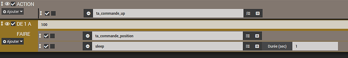

Il faut ajouter un bloc boucle donc du style :

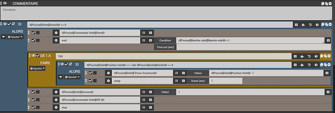

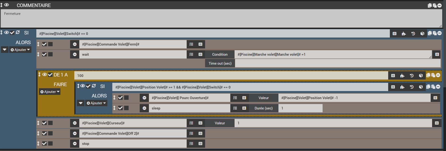

je pense que j’ai réussi a faire quelque chose de sympa.
A voir dans l’utilisation si il y a des aléas.
Merci beaucoup pour vôtre aide

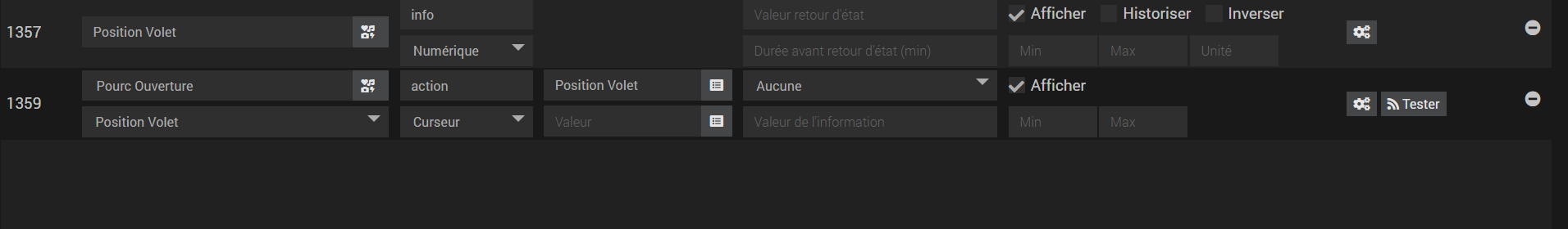

Il y a beaucoup de commandes donc pas évident de savoir si tu as bien réalisé ça mais du coup il n’y a que toi qui pourras valider :slight_smile:
Notamment cette partie qui me semble étrange puisque tu agis sur une autre commande que celle qui te sert à faire le -1
Attention ici à ton wait qui n’est pas une condition (il faut un ==)
Enfin, à voir à l’utilisation mais une boucle de 100 avec une pause de 1s à chaque fois ça fait du 100s pour fermer le volet donc à vue de nez ça me semble bcp mais encore une fois il n’y a que toi pour valider et tu as la base.
C’est normal c’est comme ci dessous:
ça m’arrive d’oublier un =. mais quel est la différence entre == et =?
Oui c’est long 100s, c’est pour un volet de piscine de 9m
== c’est pour une comparaison. Est-ce que telle commande ou variable vaut telle nombre (par exemple)
= c’est pour affecter une valeur à une commande ou variable
