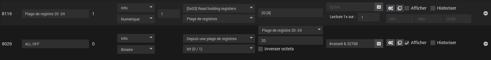

Je me suis lancé dans l’ Optimisation du nombre de requêtes mais je bloque légèrement.
pour la première partie tout semble bon j ‹ ai crée une lecture de plage de registre de 20 [4] elle est en OK donc je suppose que tout est en ordre.
Par contre si je veux récupéré la valeur du registre 20 qui de base est en int16 (-32768… 32768) et avoir en bit cela ne fonctionne pas.
J › ai surement loupé quelque chose ?? mais quoi

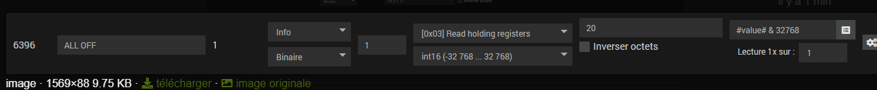

Voila une image avant Optimisation qui fonctionne tres bien :

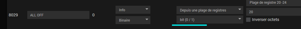

et voici se que j 'ai fait pour optimisation des requêtes:
Mais la valeur reste toujours a 0
Merci pour vos retour !!!

Sur la commande non optimisée donc en lecture direct tu lis un int16
Or avec la plage tu demandes un bit 0/1

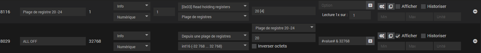

Si le registre lu est de type int16, comme montré sur la commande standard il doit etre de meme type sur l’autre
Ok ok mais comme ca non plus ca fonctionne pas
La réponse devrait etre 1 et non 32768

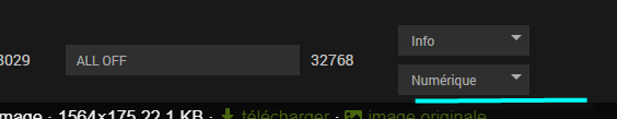

La commande d’origine est binaire pas numérique
En gros il n’y a rien a changer a par le pop up où on choisit par plage et donner la plage !
:upside_down_face: Je ne sais pas choisir si je met Binaire je n ai pas d autre choix que Bit (0 /1) et si je met Numérique j 'ai bien int16 MAIS je n ai pas de binaire :upside_down_face:
C’ est pour cela que je sèche un peux
