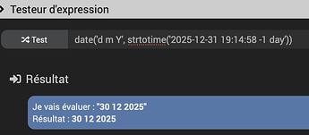

bsr,
Test ok avec le testeur d’expression :
date('d m Y', strtotime('2025-12-31 19:14:58 -1 day'))
PS: le testeur d’expression n’aime pas ‹ d-m-Y › donc j’ai enlevé les tirets pour tester
Par contre , pour remplacer la date et l’heure en dure par le résultat de #[Maison][MAX PRIX JOUR MAX GLOBAL][TEST2]#, je n’ai pas trouvé d’autres solutions que de passer par un scenario avec un bloc code :
$cmd = cmd::byString('#[Maison][MAX PRIX JOUR MAX GLOBAL][TEST2]#')->execCmd();
$dateModifiee = date('d-m-Y', strtotime($cmd . ' -1 day'));
$scenario->setLog('Nouvelle date (J-1) : ' . $dateModifiee);

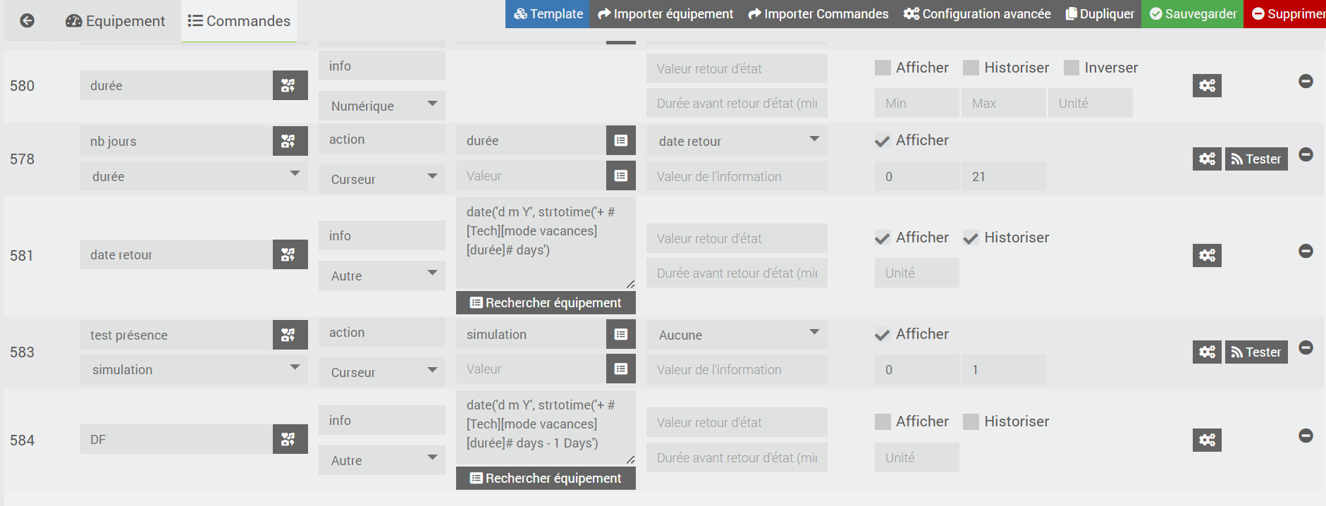

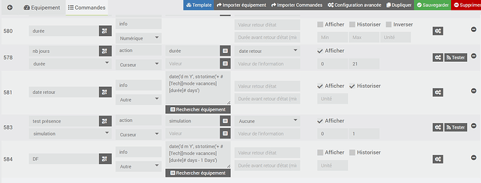

@fleproust salut et bonne année.
j’avais tenté de me faire un virtuel pour gérer le mode vacances avec des calculs de dates.
si cela peut t’aider
merci bcp
mais je ne comprends pas car
date('d/m/Y', strtotime('+ 1days')
dans un virtuel me donne 0.0014807502467917
je suis bien sur « autre »
je ne comprends pas
j’ai trouvé !!! :slight_smile:
date('d m Y', strtotime('- 1days')
il faut pas mettre les slashs
A toute fin utile si tu veux conserver tes « / » il faut entourer l’expression de guillemets pour que les « / » ne soit pas considérés comme des divisions entre les nombres :slight_smile:
"date('d/m/Y', strtotime('+ 1days')"
Génial, Merci Bison :wink:
