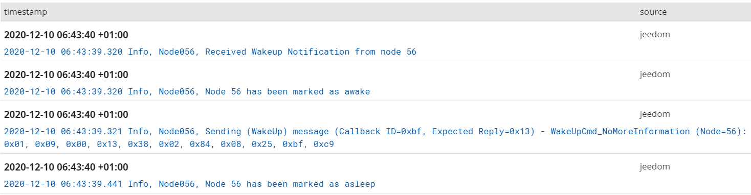

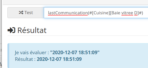

Je souhaitais monitorer le bon fonctionnement de capteur d’ouverture coolcam. Du coup j’ai tenté de passer par la fonction lastcommunication. Cependant, je me suis rendu compte que lastcommunication ne prend pas en compte les events ‹ wake up › qui par contre sont visible dans « Dernier message ».
Je ne sais pas si c’est le comportement attendu ?
Heure du dernier wake up
C’est bien l’heure de la dernière alarme
Il existe des posts posant la même question et la réponse est oui c’est normal et non il est impossible de changer cela.
« Last communication » est un concept du core qui se base sur la dernière mise à jour d’une commande; le plug-in ne gère pas cela.
alors que « wake up » est un concept du plug-in que le core ne connaît pas et donc ne gère pas.
