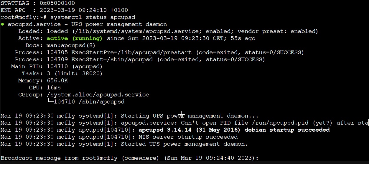

je fais tourner jeedom sur une vm de proxmox, c est sur ce server que j’ai raccordé mon onduleur
je ne vois aucune remontée = est il possible de raccorder l onduleur sur cette machine en usb ou faut il que ce soit sur une autre machine de mon réseau local ?

une question me taraude : apcupsd s installe sur proxmox ou sur jeedom ? du coup on met quoi comme adresse ip celle de proxmox ? de jeedom ou 127.0.0.1 ?
merci
voici des infos
