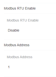

vérifie que tu as bien le Modbus address à 1
