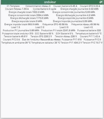

depuis la mise à jour hier du plugin. Les infos remontent bien, mais le widget ne s’affiche plus sur le Dashboard, j’ai que la liste des infos.
version :4.4.14
rpi 4b
Peux tu m’aider stp?

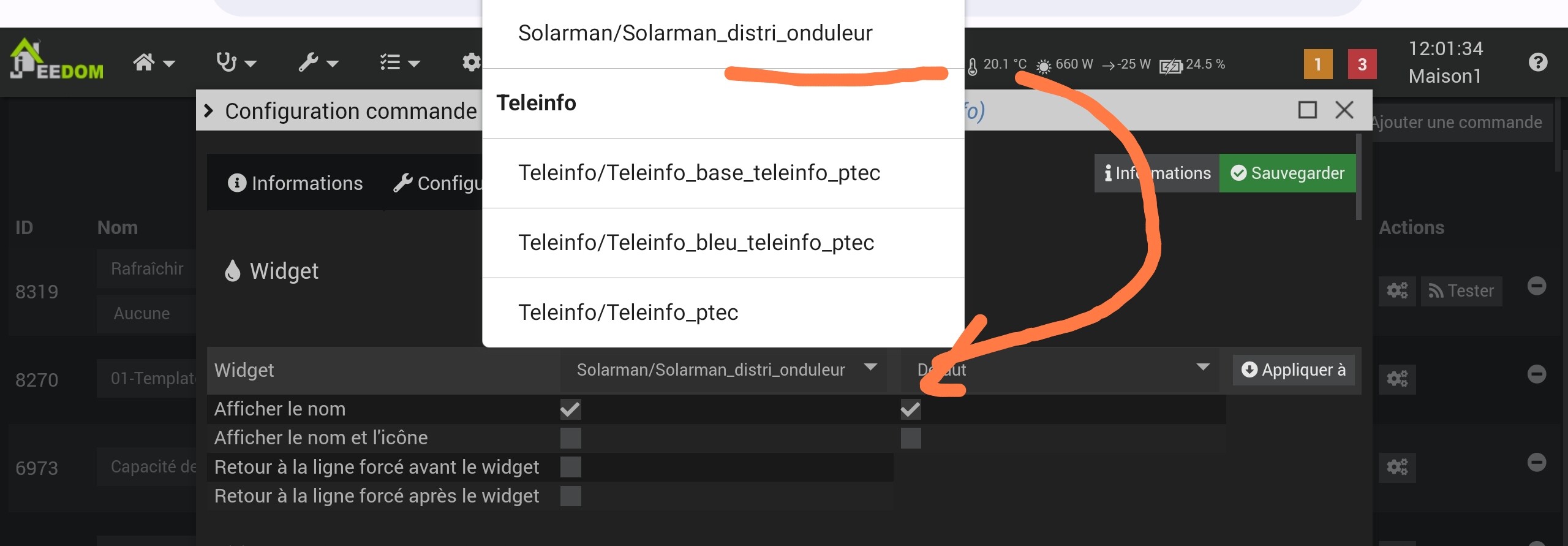

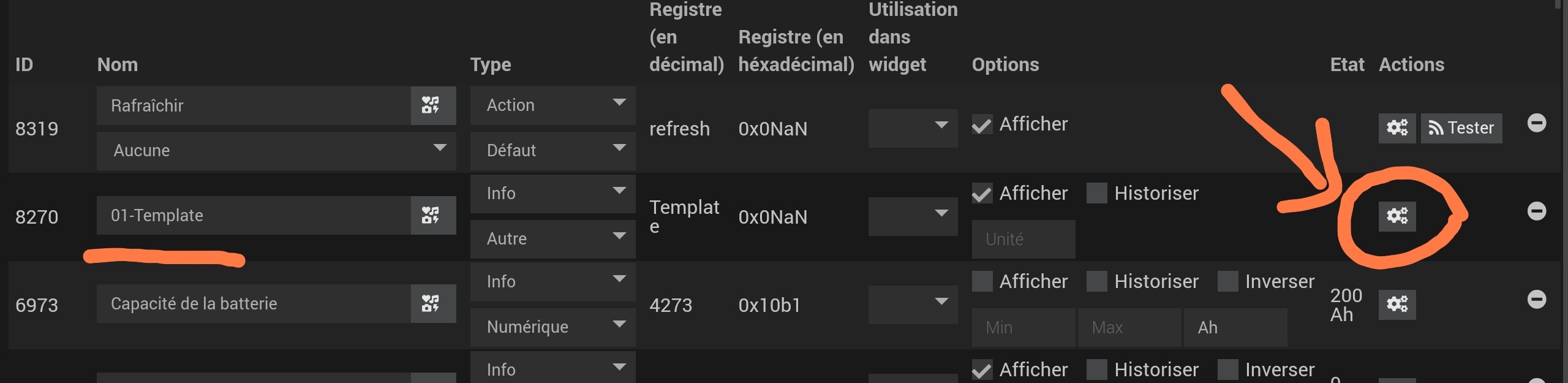

Le nom du widget a été modifié, va dans la commande template
Et modifie le nom dans affichage par « solarman_distri_onduleur »
Merci beaucoup pour ton aide et ta rapidité de réponse.
