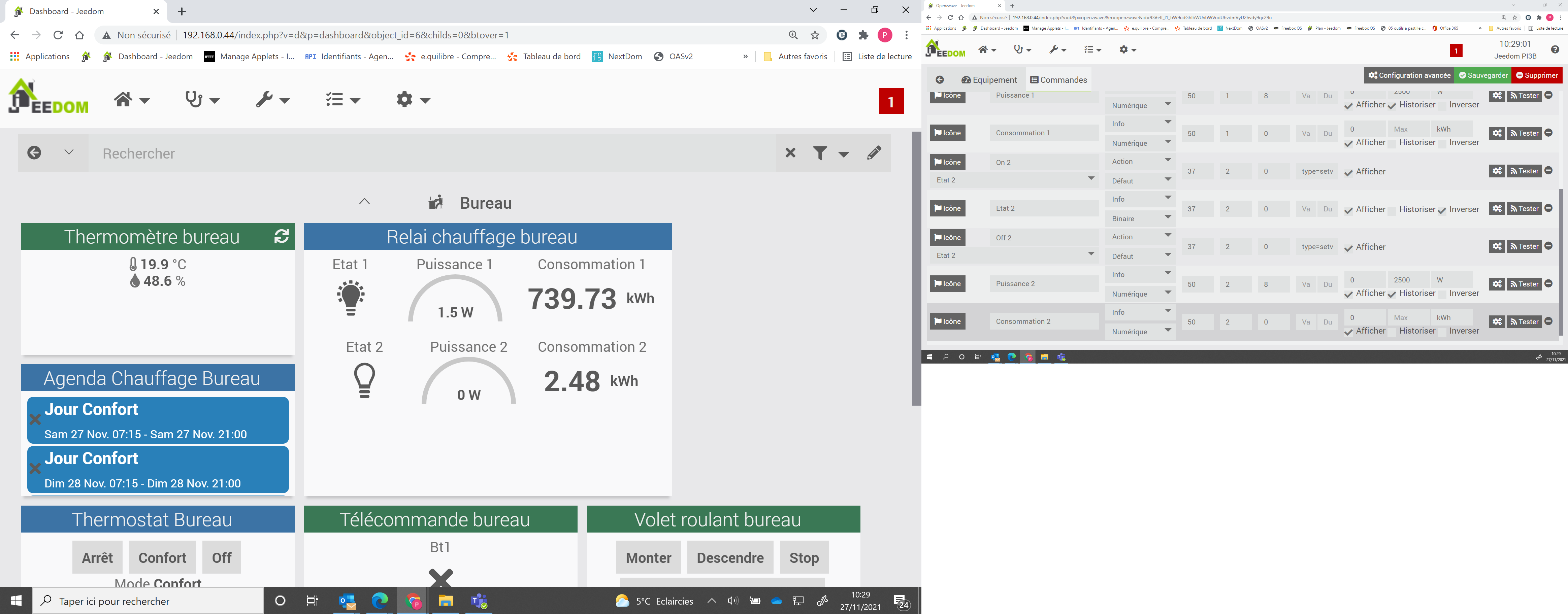

La commande On2 et Off2 fonctionne lorsque j’appui sur le bouton tester mais lorsque je vais sur le widget associé dans mon dashbord il ne se passe rien quand j’appui sur l’ampoule.
Pour les commande On1 et Off 1 pas de problème.

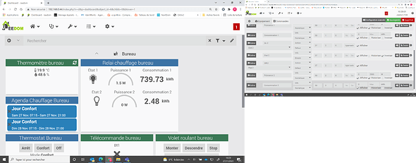

A priori lorsque je masque On2, l’ampoule disparait et lorsque je masque Off2 l’ampoule reste. (On2 semble lié)
Lorsque je clic sur tester Off2 dans le module (ça marche) puis je clic sur l’ampoule car a priori uniquement On2 apparait, rien ne se passe.
(dans les Log j’ai bien une action indiquant l’utilisation de On2 lorsque je clic sur l’ampoule, Une seule action est prise en compte mais elle ne fonctionne pas)
Lorsque je remplace le widget light par widget défaut, les deux commandes On2 et Off2 apparaissent et sont fonctionnelles.

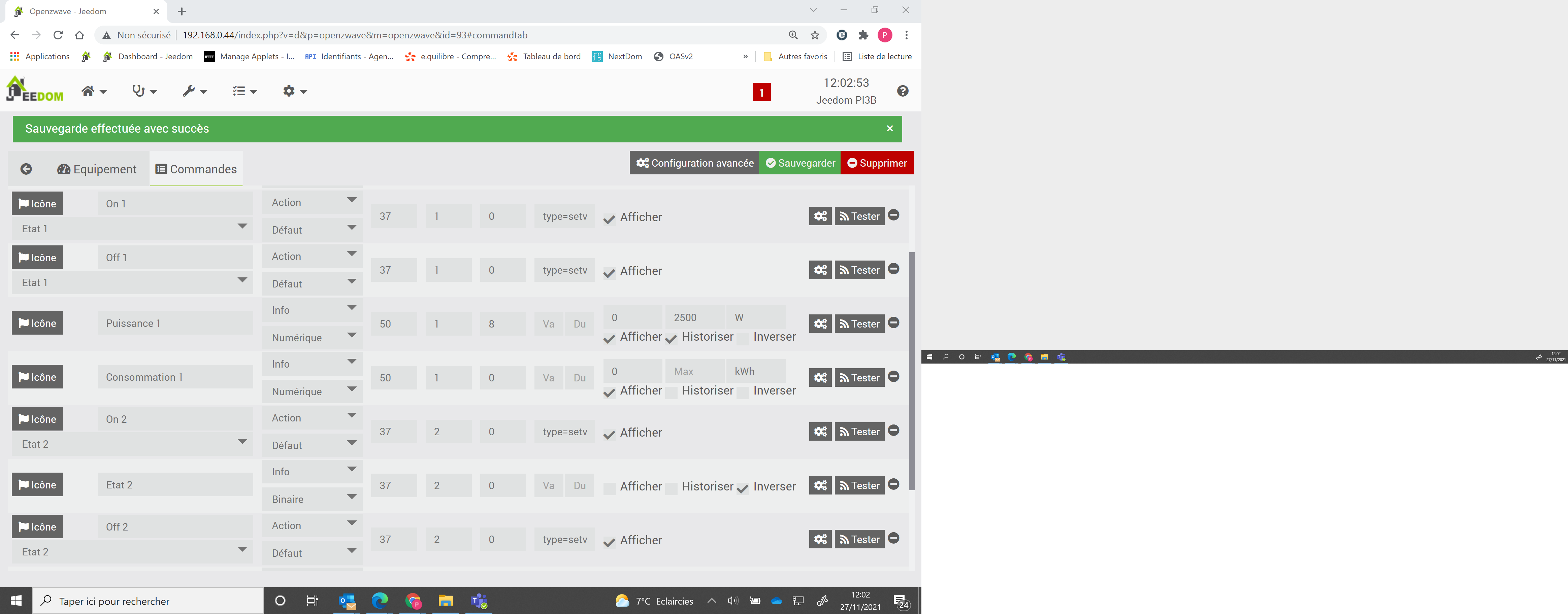

Effectivement ça marche pour ma commande on1/off1 mais pas pour la on2/off2
La commande On 2 apparait mais ne marche pas, la commande Off2 n’apparait pas lorsque je clic sur l’ampoule (plusieurs fois)
Regardez bien si vous n’avez pas créer des commandes avec des espaces en trop à la fin (une de vos captures semble montrer cela).

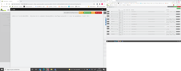

Vous voulez dire après le 2 de On2 et Off2?
Oui, c’est visible dans le log
Ok.
J’ai modifié mais cela ne change rien.
[2021-11-27 12:12:01][INFO] : Exécution de la commande [Bureau][Relai chauffage bureau][Off 2] avec les paramètres {« utid »:« 0 »}.
et cela ne le fait que sur la deuxième commande pas sur la première (On1 et Off1).

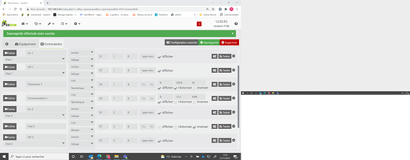

Sachant que lors de l’utilisation sur l’autre box, j’avais remplacé les nom par Marche et Arrêt.
Est ce que cela peut avoir une influence lors du transfère.
J’ai remplacé le nom des commandes par Marche (à la place de Off 2) et Arrêt (à la place de On 2) et maintenant ça marche comme sur l’autre box.
