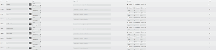

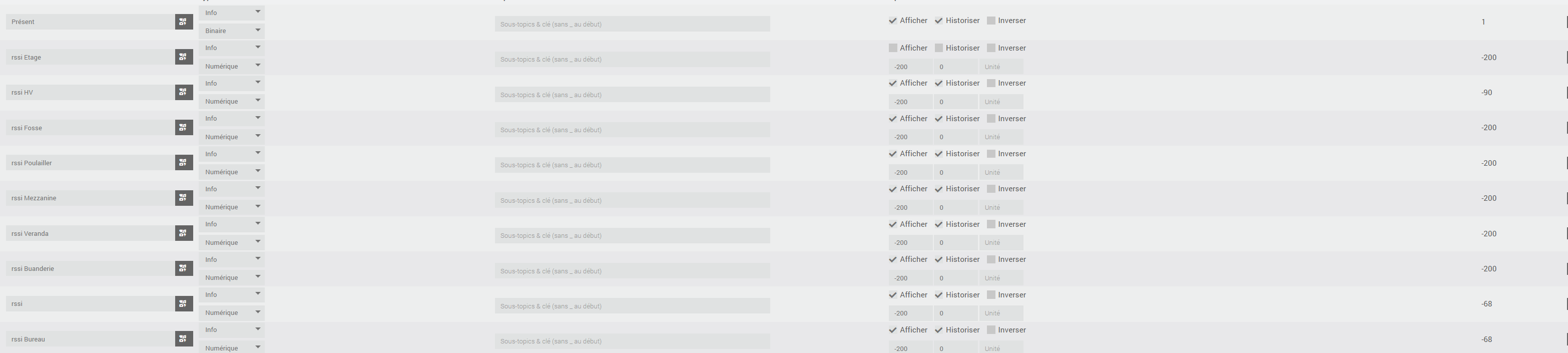

fonctionnement normal

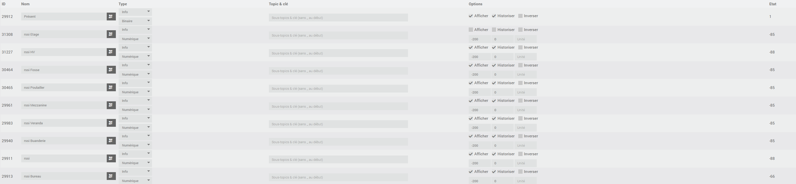

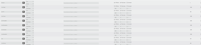

et si je branche l’omg
